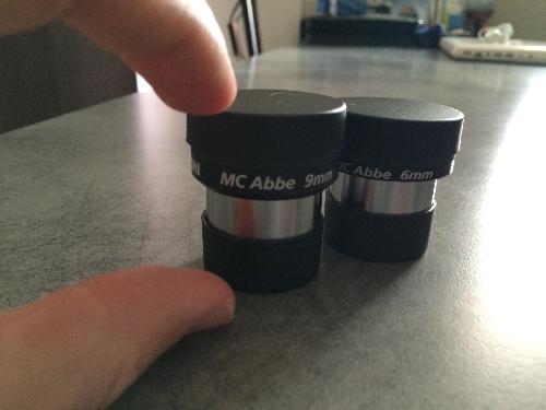

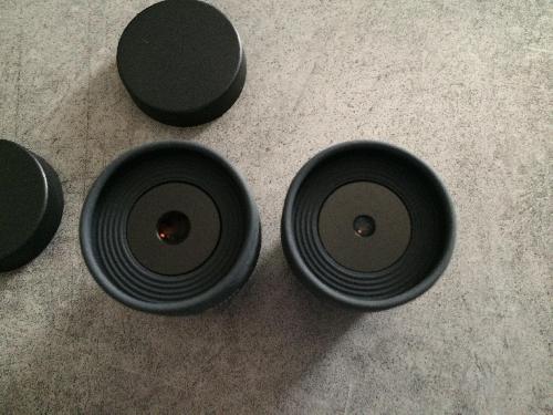

Me voici en possession de deux nouveaux oculaires : l'oculaire takahashi abbé 9mm et le 6mm. Je tenais à faire un test assez complet pour ceux que ces oculaires tenteraient.
