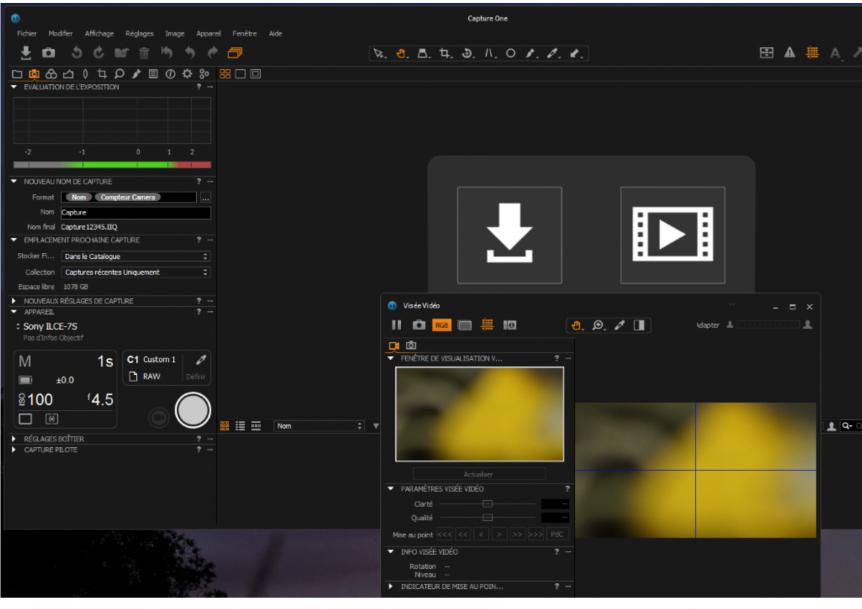

J'ai acquis Capture One, mais je ne vois pas comment faire du liveview sur le PC ? Je ne suis pas anglophile pour un sou ! Hormis quelques mots ici ou là. Si je peux avoir une procédure ? Merci d'avance.
D'autre part, le mode BULB est-il vraiment rédhibitoire en mode BULB avec sa correction ?
Tien, Tu ne regretteras pas le défiltrage :)
Une fois le logiciel lancé et l'A7s connecté au PC (vérifier que tu es bien en mode USB to PC dans les menu de l'APN), tu cliques sur l'icone "connecter appareil photo" -qui est en orange sur mon screenshot- de la 3em ligne de menu.
Ca ouvre en bas à gauche une icône "Caméra" en cliquant dessus tu actives le live-view.(Voir pièce jointe)

  Tien_60 a dit :
J'ai Capture One Express 8.3.2 ?
Non ca ne marche pas dans cette version ....
Il faut au minimum "Capture One Pro (For Sony)" prix 50 Euros
https://www.phaseone.com/en/Online-Store/Sony-upgrades.aspx?
Par contre tu peux la tester mais pour cela tu dois sortir de "express" :
Menu Aide -> information de licence -> sortir de Express (ou un truc du genre)
Relancer Capture One et choisir "Tester Capture One Pro (For Sony)"

Bonjour, Filouber a raison, le logiciel Capture One dédié SONY est à 50 €.
pour avoir le live view, il faut bien entendu raccorder l'APN configuré direct PC à l'ordinateur, lancer Capture One, cliquer en haut à gauche sur le bouton figurant un APN, la fenêtre de commande de l'APN s'ouvre, puis cliquer sur le petit bouton en forme de caméra (à gauche du déclencheur) pour ouvrir une nouvelle fenêtre live-view. Et là... c'est magique. :o
