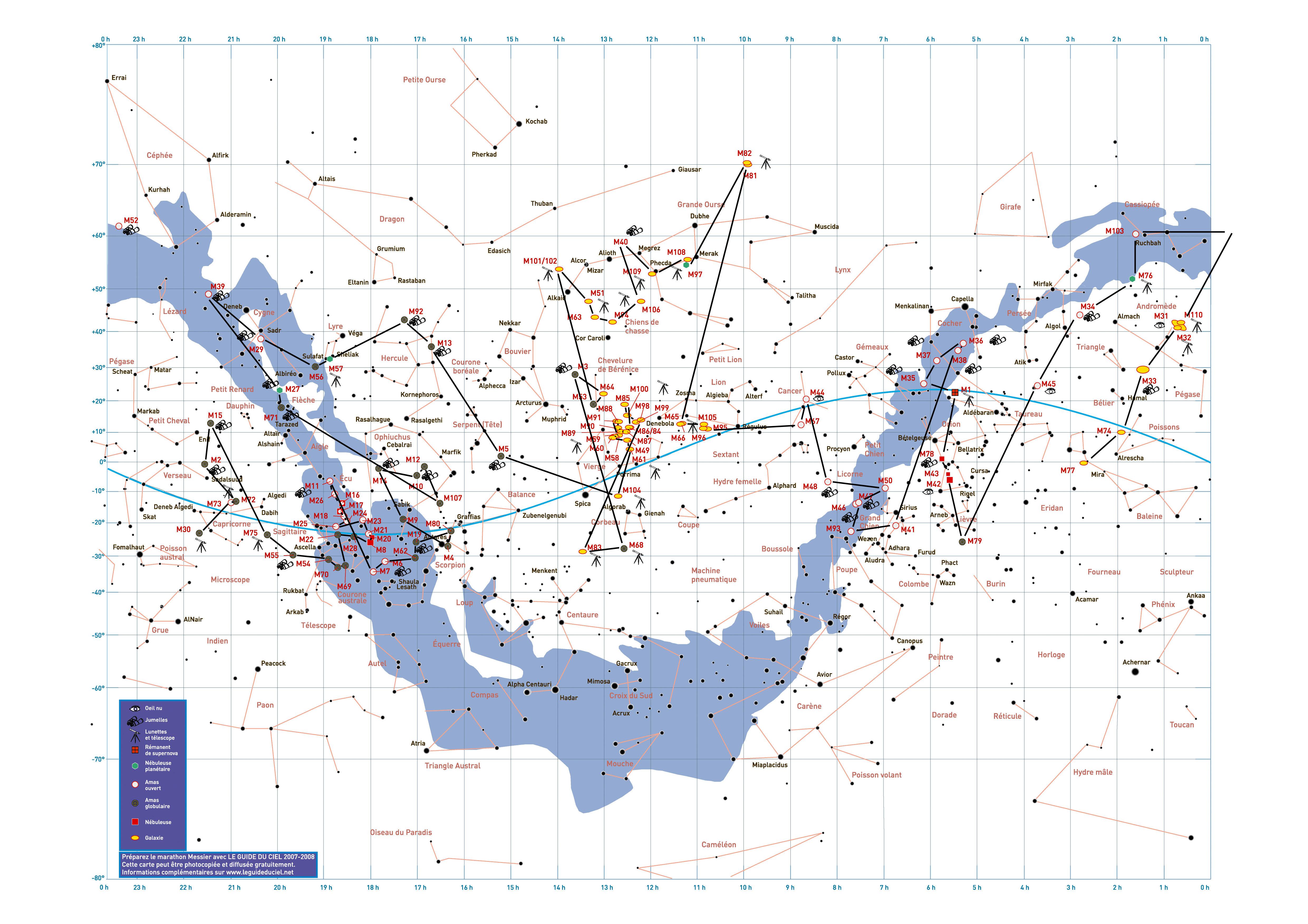

Alors voilà qui va t'intéresser Popov,
Voici donc ma carte du Marathon de Messier, basée sur cette carte en diffusion libre que nous trouvons partout sur le net... (patience, elle fait 2Mo).
Notez que M52 est à la fois à gauche et à droite, on l'attaque en début de soirée.
Désolé de pourrir la largeur de la page avec cette image...

La carte est vraiment génial. Surtout l'info alternance jumelles/telescope (si on est pressé).
Si avec ça on y arrive pas :p
:blase2: c'est pas d'une carte dont j'ai besoin, mais d'un ciel dégagé .. :D

J'ai imprimé la grande carte deux fois en A3, recoupées en A4 avec 1h00 de chevauchement et contrecollé en recto verso, puis enfermé le tout entre deux feuilles cristal et scotché les bords.
Prêt pour le marathon, on y va...!
