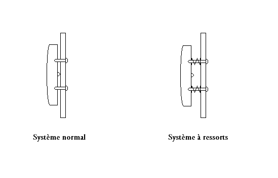

Salut
Peux tu preciser ce qu'est "la collim a ressort"?
Merci
Salut
Merci
Un schéma vaut mieux que de longs discours !
Je n'ai pas représenté la 3ème vis pour une meilleure lisibilité.
Ce système permet de jouer sur une vis à la fois alors qu'avec le système normal, du fait de l'appui de la butée, il faut jouer sur les 3 pour le même effet. Les ressorts doivent être costauds et à mémoire de forme.
Ok
Merci pour l'info. La collim en est donc grandement facilitée: tu conseilles donc ce systeme?
Absolument ! Une collim' qui me prenait 20 min avant ne m'en prend plus que 5 !
J'ai remplacé les vis par des Bob Knobs et adieu le dangereux cruciforme. Seul défaut, la collim tient moins bien sur mon C8 d'une séance à l'autre, il faut systématiquement la vérifier et toujours la refaire en cas de transport du tube.

Jute pour compléter l'info d'Eric sur la collim à ressorts, une petite photo de ce que ça donne sur mon 150:
Pour les ressorts j'ai acheté des amortisseurs de voiture RC. C'est très rigide, je pense que ça convient jusqu'à un miroir de 200 (8").
Les vis rouge/verte/bleue prennent directement dans un filet taraudé dans le barillet en carbone.
La collim est très facile, rapide et ne bouge pas avec l'inclinaison du tube.
