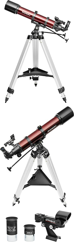

:refl: doute sur la monture? Je te rejoins dans ce doute. Certes, je n'ai jamais essayé cette 90/900 et a fortiori pas sur une AZ3: mais au pif, je préférerais encore sur EQ2, maintenant, va savoir ...
Une 90/900 est quand même un peu plus de 2x plus longue qu'une 80/400 et 4a fait du ballant. Maintenant, si on a la patience pour laisser passer les vibrations ...
Il y aurait une solution intermédiaire (que je ne connais que de nom là aussi):
http://www.astronome.fr/produit-lunettes-d-initiation-lunette-orion-starblast-90-603-az-1875.html
Un peu plus courte, mais en contrepartie, je m'attendrais à un peu plus de chromatisme, logique, non?
Ceci étant, pour un enfant qui souhait s'initier, 90mm de diamètre, c'est quand même déjà très bien, je trouve.
Je n avais pas vu ce modèle , merci . Effectivement cela passe mieux en poids encombrement , par contre il y a surement plus de chromatisme c est certain . Il y a un petit chercheur point rouge plus pratique ...

re-,
Pas facile? Certes, mais d'un autre côté, tu connais ton budget, tu veux du neuf, tu veux éviter le Newton et il n'y a pas de contrainte extrême en portabilité.
Ce serait pour moi, je réduirais ce choix à la 90/603 sur AZ3 ou la 90/900 sur EQ2 ... ça pourrait tenir la route.
