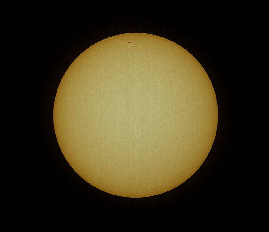

Déjà, mon tube (200/700) est limite trop lumineux! Pourtant la feuille astrosolar est en densité 5 mais malgré ça c'était à 1/4000 et 100iso. Ouf... J'ai bien fait de ne pas la prendre en densité 3,8.
Bon, c'est un peu honteux que je vous présente mes deux premiers clichés.
A 700 de focale avec le 1000D:

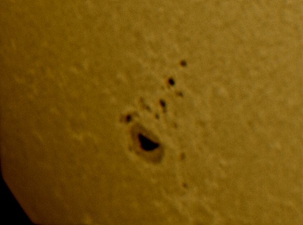

Et une tentative de détail sur l'unique tâche du jour avec powermate x2,5 et QHY5LII C:

Mais ton image est belle Benjamin !! Bravo, et avec d'autres taches et notamment de plus grosses, ce type d'image passe très très bien ! N'oublie pas qu'on se fait plaisir ;).
C'est du "one shoot" ?

C'est 30 poses empilées sous iris sur le grand champ avec juste l'offset de retiré et c'est un film de 1000frames et 50% d'empilées avec AS!2 pour le plan plus rapproché.
Traitement très sommaire, je découvre le solaire depuis que je me prépare pour l'éclipse.

Bah je crois que le F/D3,5 de mon tube est un handicap sur des images du genre ou on va chercher de fins détails...
Le moindre défaut de collim se paye direct. En CP en revanche ce F/D est une arme redoutable et une collim approximative me parait moins gênante.
Je réfléchis actuellement a me trouver un tube ou un miroir dédié au planétaire avec un F/D plus approprié.

A la focale native, pas de soucis en ce qui me concerne, la seule déception c'est le manque de tâches... :be: Une pov' tâche et haut et basta... Remboursé!
C'est sur le résultat avec la barlow que je reste un peu sur ma faim, j'ai cumulé les handicaps a vrai dire. Collim compliquée à ce F/D, ciel un peu voilé et soleil déjà bas.
J'ai fais le "gros plan" à 16h45 donc forcément c'est pas l'idéal.
Trop pressé de tester mon nouveau filtre, j'ai pas été très regardant sur les conditions.
