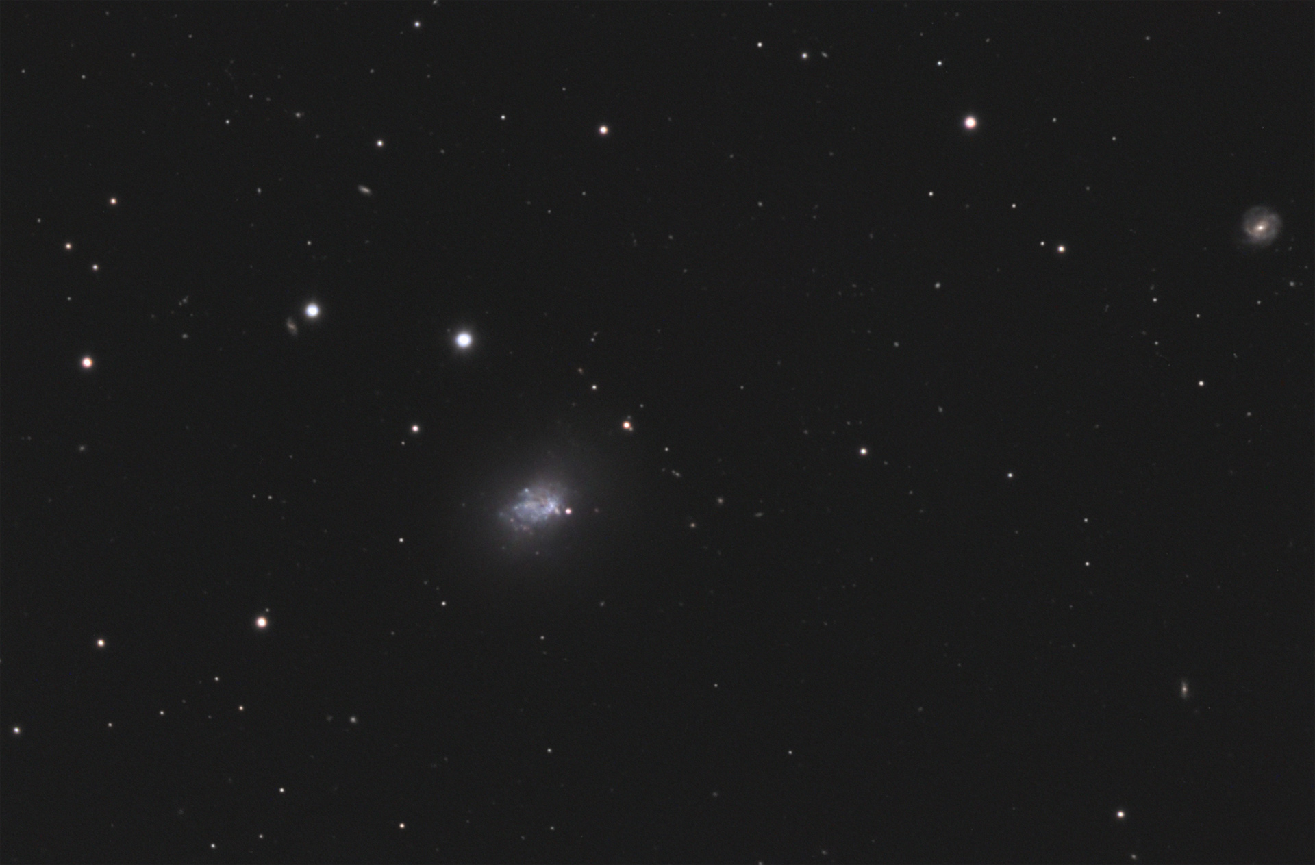

Voici un objet relativement rare : une petite galaxie naine bleue située dans la Grande Ourse. Elle petite en taille (10 000 AL, soit 1/10eme de notre Voie Lactée), petite en apparence (entre 1 et 2' d'arc) et classée parmi les objets Arp, le 264eme.
C'est un bon exemple de mini galaxie contenant de nombreuse étoiles massives qui ionisent le gaz environnant à coup de rayonnement UV.
Trés chaotique et sans trait distinctif comme les spirales et les elliptiques ces Irréguliéres sont peut être les 1eres galaxies formées peu de temps aprés le Bing bang.
Sa teinte à dominante bleue et magenta trahit une importante activité. Elle est distante de 12 millions d'AL et fait partie du groupe M81.
Elle fut la 1ere galaxie observée par Herschel en 1789 pendant que nous prenions la Bastille. Chacun son truc.
Le défit est de "sortir" un peu de résolution sur les composantes de cette galaxie, les nébuleuses et les étoiles massives bleues.
Le fond de ciel est également intéressant à explorer avec Aladin.
Condition d'amusement habituel : site de la Région Lilloise sous un SQM de 19.35 et un seeing correct de 1.7" d'arc sur pré image.
C11HD à 2.8 metres de focale et la Sbig ST10XME
Pose totale de 80 mn en luminance bin1, 25 mn par couche en bin2 pour le RGB
Monture Losmandy Stepper
Prétraitement Iris v5.1 puis LRGB et post traitements PS CS2
A bientôt pour la prochaine
Salut Christian
Encore un Arp que je ne connaissais pas, merci de nous le faire partager. Avec une très bonne résoltion qui donne de jolis détails dans cet objet exotique
Salut Christian,
C'est vraiment dingue ce que tu arrives à faire à F/10 en 80+25+25+25=155mns soit moins de 3 heures.
Bravo !
Marc
J'aime ces galaxies naines? Bravo Christian.
Lucien.
Modifié par LGT150
Superbe Christian !
Juste une question, un truc que je ne comprend pas : ce type de galaxie pourrait être une ancienne parmi "les 1eres galaxies formées peu de temps aprés le Bing bang" et pourtant elle apparaît super active, riche en géantes bleues (donc de jeunes étoiles, à demie vie courte) qui excitent des régions HII (donc il reste des nuages de gaz et poussière, ce n'est pas une une elliptique "stérile") ??
Jean-Phi

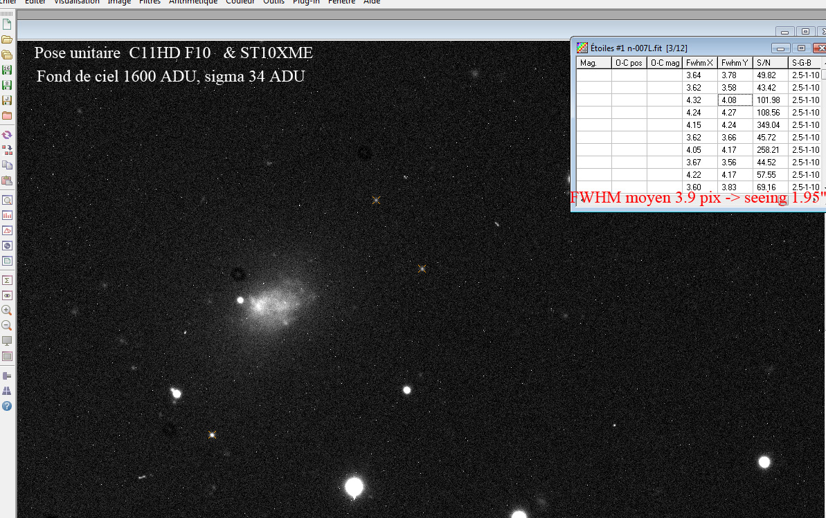

Bonsoir et merci de votre intérêt que vous portez à l'astronomie, aux objets. :)
Voici une brute de 280 secondes à F10, l'objet est relativement lumineux et la structure granuleuse est déja mise en évidence :
