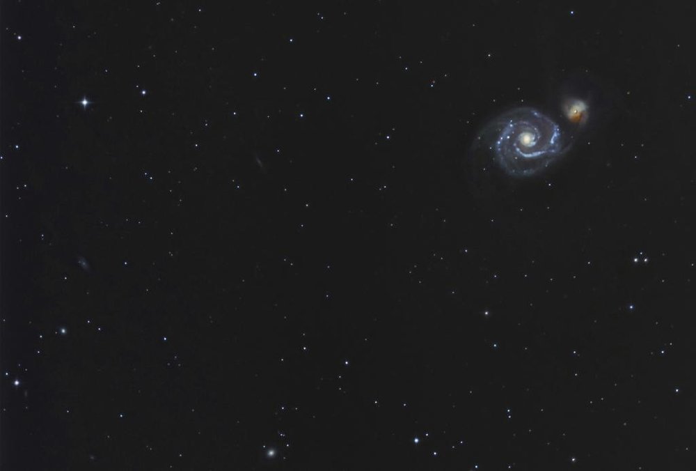

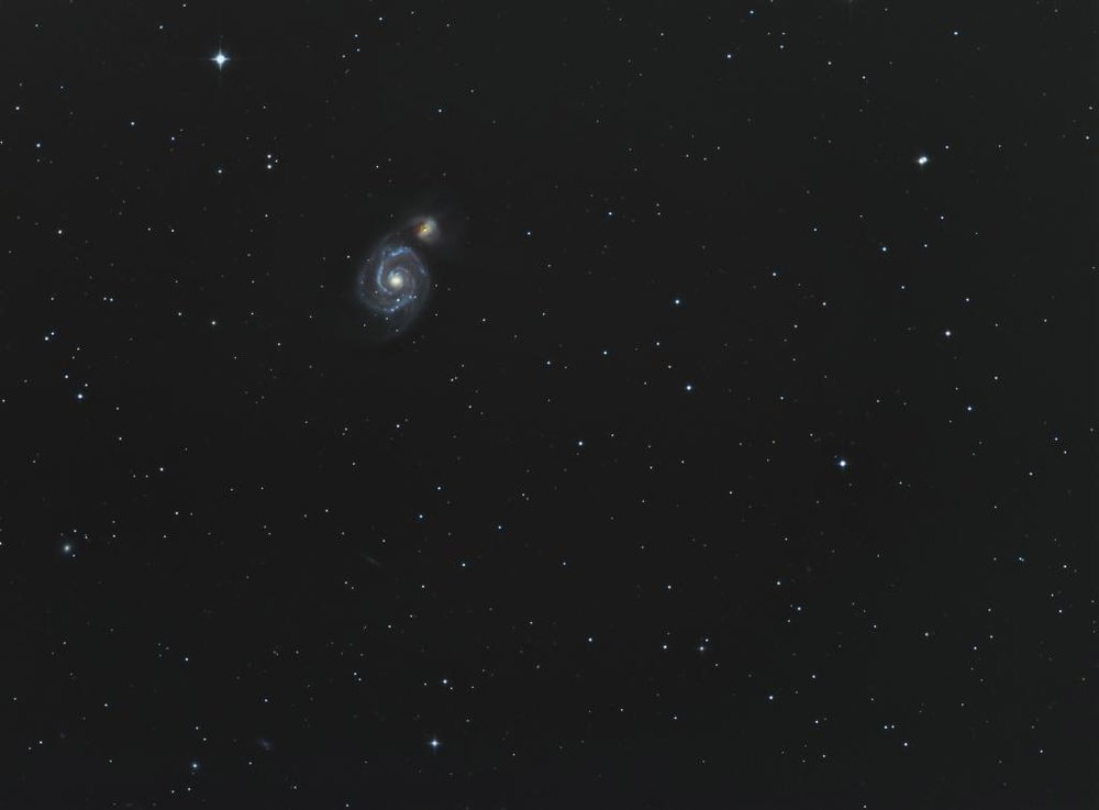

J'ai récidivé avec une forte lune, sans filtre cette fois. Mais en faisant mes essais pour obtenir le temps de pause unitaire optimal , je n'ai pas fait gaffe que la lune n'avait pas donné son maximum d'intensité lumineuse, d'où des brutes extrêmement différentes.... du rouge au blanc diaphane :b:
guidage toujours aléatoire
newton 750/150, nikon D5200
54x180" soit 2h 45,
Traitement DSS en pondération adaptative ( conseillé par le logiciel ) et photoshop avec quelque travail de masque .
Pour les impatients ( bien que la FULL soit plus sympa ) :

Tres belle ta galaxie. Il est defiltré ton Nikon ?
Non , d'où le manque dans le rouge ( malgré un traitement relativement agressif sur cette couleur ), mais ça ne va pas tarder, je l'envoi sous peu.
Sur un crop +/- 40% on voit mieux les petites galaxies avoisinantes , mais aussi les défauts...
classe !
Beau traitement, cadrage original ( sur la 'real', c'eut été peut-être encore mieux en plaçant HIP 66004 et M51 sur la diagonale joignant les 2 coins opposés de l'image) et jolies couleurs. J'aime
Belle réalisation :)
un traitement qui donne une image très douce sans rien cacher pour autant
souvent les trop forts contrastes détournent le regard vers ce qui pète le plus :be: là, avec ce fond clair, c'est parfait :)
Marrant : j'ai fais la même hier. J'ai malheureusement subit un peu de brume, ce qui a limité le temps... Une seule remarque : la belle M51 ne serait-elle pas un peu à l'envers ?!?

Pour l'orientation de M51 ; je me suis juste attaché à mettre les aigrettes dans l'axe de la photo mais je n'ai pas fait le "retournement".
Le FDC me semble pas si mal ( sur mon écran ), je du corriger le gradient induit par la pleine lune ( méthode tuto fofo par masque en différence ).
