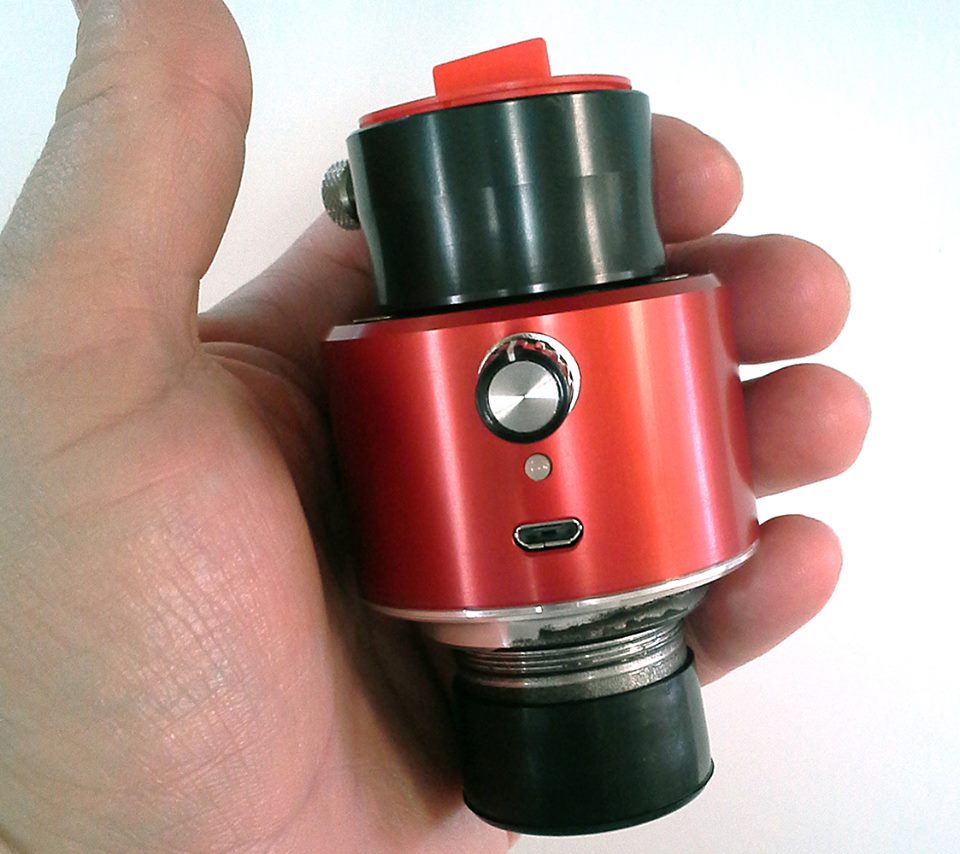

Magellan, L'image est-elle meilleure? Que quoi? Justement, des essais comparatifs doivent être menés avant de se prononcer vraiment. Le filtre ITF du Combo a un diamètre plus important que celui du Quark "normal", c'est un avantage. C'est un peu comme un BF 5 et un BF 15 (21 avec le Combo).
J'ai essayé longuement le Quark "normal" http://www.astrosurf.com/jiaifer/pageessaisquark.htm , le Combo me donne une meilleure impression visuelle... Mais sont-ils tous homogènes?
Le champs observé, bien que dépendant bien entendu de l'oculaire utilisé, dépend aussi de la focale. Avec le Combo, un rapport FD de 15/20 suffit. Visiblement, il fonctionne bien avec ma lunette de 120 mm qui a 1870 de focale, donc FD 15.5. Avec un simple Plössl de 40 mm et de 40°, le soleil est visible en entier. Le Quark normal embarquait un télécentrique de 4.3 x qui était un peu pénalisant. Le rapport FD atteignait rapidement un chiffre important, à moins d'utiliser un instrument de focale réduite.
