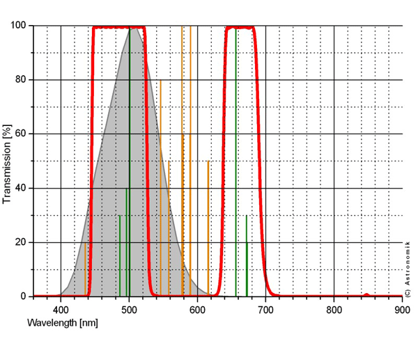

Merci du tuyau, que penser du CLS CCD ?
Filtre moins sélectif qu'un UHC classique, mais c'est quand même très restrictif :
A l'APN, ça va t'obliger à poser beaucoup plus longtemps et l'équilibre des couleurs sera sans doute compliqué à gérer.
Tu auras plein de détails sur à peu près tous les filtres ici grâce à Fredogoto : http://www.webastro.net/forum/showthread.php?t=113587.

J'ai finalement opté pour un CLS (ccd) car il est décrit comme filtrant bien la PL locale par C Buil, qui plus est avec un EOS 40D défiltré#2. Or C Buil habite à 2 km de chez moi !
http://www.astrosurf.com/buil/eos40d2/filter.htm
Il me tarde d'essayer ça...
