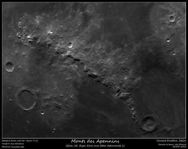

je vous propose un autre Montes Apenninus issu de la même soirée mais d'un autre .ser avec le Gain à 10 et l'expo à 21.
Du coup moins de bruit ce coup-ci :)
Tant qu'à faire j'en ai profité pour faire le traitement avec Registax6 et non Iris.
Bon ok j'ai peut être un peu poussé les curseurs par rapport à l'ancienne version, mais là au moins il y a un peu plus de détails :p
Et puis j'ai pas réduis le bruit en plus ce coup-ci, bon en même temps y'en avait pas besoin par contre j'ai juste fais un filtre netteté optimisé appliqué à 70% pour pas exagérer :rolleyes:
Voilà les copains en espérant que cette nouvelle version vous plaira autant qu'à moi :)
La nouvelle
Montes Apenninus autre film"]Montes Apenninus autre film[/url]
L'ancienne pour rappel
Montes Apenninus"]Montes Apenninus[/url]
Je pense que je vais refaire le traitement sur Copernicus moi :be:
@+ les copains
Vincent

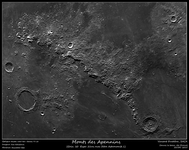

Bonsoir Vincent,
La dernière photo est très bien contrastée, j'aime bien.
Je profite, quels paramètres mets-tu dans registax car j'ai essayé avec la lune et je n'ai pas réussi.
Bonne soirée,
salut,
je préfère l'ancienne version, je dirais même un mélange 80% ancienne et 20 % nouvelle serait top, pour mon gout évidement...
stephane
Hello Vincent, tu continues le planétaire celà me fait plaisir ;)
Préférence pour la version plus douce.
Il existe une version AS 2 2516 pour info
à bientot
alain
Merci à tous pour vos commentaires c'est sympa d'être passé :)
@ Deep, je regarde ça tout à l'heure et je te dis après avoir fait une autre version un peu intermédiaire pour plaire à Exaxe ;)
@l'ami Alain, bin oui je continue le planétaire et je vais même t'avouer que j'aime bien mais il faut que je me trouve un tube dédié genre MAK180 :wub: pour réellement me faire plaisir deja en visuel et ensuite en photo ;)
@ Deal, c'est aussi un peu mon avis d'où un troisième traitement plus léger en cours :)
@Martina, j'aime beaucoup ton analyse c'est exactement ça :)
Bon aller j'y retourne.
@+ les copains
Hello !
Et bien moi, je préférais allègrement la photo pour les géologues ! :D:cool:
Certes, la mezzo-mezzo s'en sort pas mal non plus.
En tout cas, le soin que tu as mis dans le cadrage de la photo est tout à fait appréciable ! :cool::cool::cool:
Bon ciel !

Salut Quercus,
on oublie la première, la seconde est beaucoup mieux mais manquait un peu de peps, ta correction est pas mal. Faudrait un peu plus de lumière.
CCommeça, l'écart entre vos ouvertures n'est pas assez grande pour que l'apport de résolution soit systématique. Ce sont les conditions qui font la loi ! Un C11 peut par exemple faire beaucoup moins bien que ton image sur les Apennins !

Merci l'ami :)
Merci les copains, je savais qu'elle serait plus à votre gout celle là ;)
@ ccommeça, effectivement je n'ai pas shooter en 640 mais en résolution native donc 1200 quelque chose, à vrai dire je n'ai même pas pensé à la changer car j'aimais bien comme ça :)
Ensuite concernant les conditions c'était propre mais ça "turbulait" pas mal quand même, mais je retenterai sur le plateau de Calern pour voir ;)
Ah au fait jolie image ccommeça soit dit en passant.

Comme Exaxe car je trouve la N° 1 un peu trop " raide "
En 80/20 ou 70/30 ça le ferait beaucoup mieux ;)
