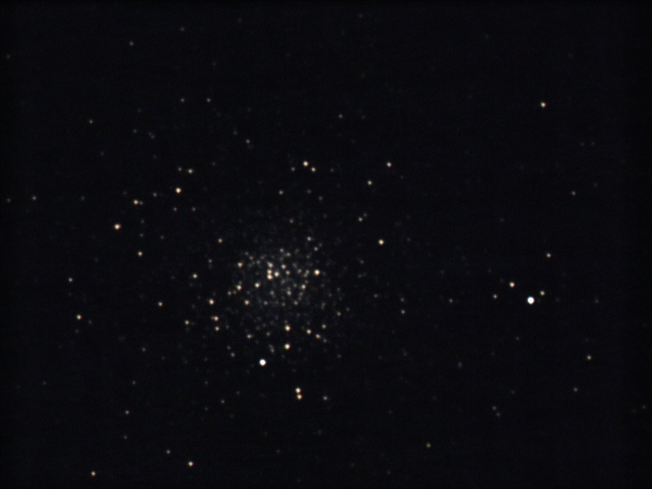

J'ai reussi à sortir cette Brute de M13
60 Images stackées, 3 secondes d'expo.
Les Darks sont fait à la volée et l'empilement total sous DSS.
Vous pensez qu'il est possible d'en tirer quelque chose ou c'est mort ?
A part la massacrer j'ai un peu de mal au traitement...
Si vous avez des conseils :)

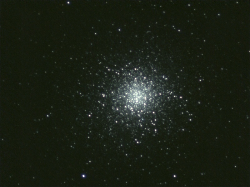

Bonjour Seal550 :)
A ce que je vois, je ne suis pas le seul à tester cette zwo asi 120MC en CP,
si je peu me permettre voici ce que j'ai obtenu cette nuit sur M13.
Fait avec ma L152/760 et la zwo asi 120MC, temps de pose 25 secondes,
35 images, 20 daks et 20 offset.
Avec un premier traitement de base.
Ce qui me surprend le plus c'est le grossissement que j'obtiens, j'ai l'impression
de le faire au C8 :D

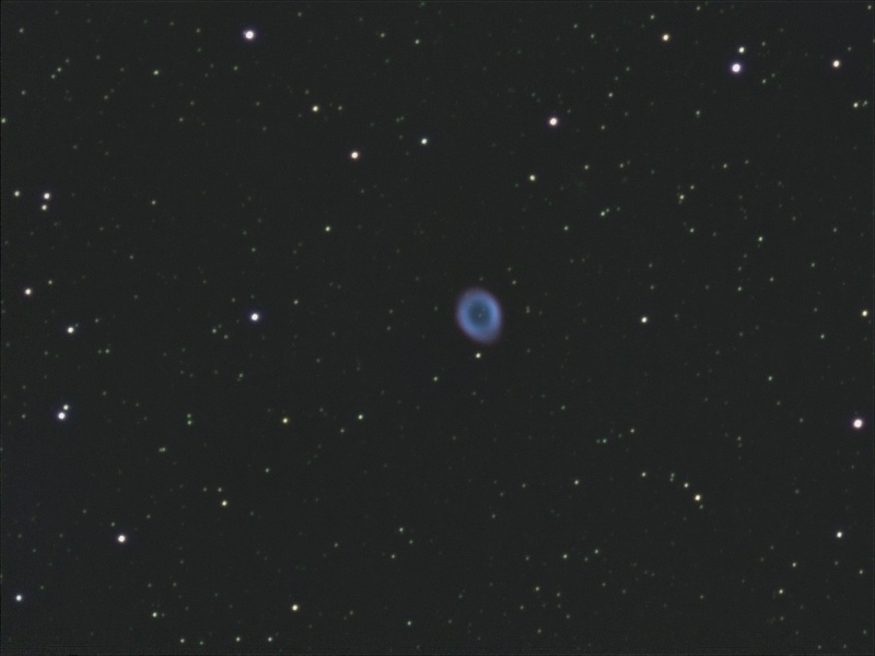

Pour te montrer ce que j'ai pu faire ces temps-ci avec cette ZWO asi 120MC,
lunette de 152/760 sur M57:

Bonjour :)
Seal550, je pense que ton principal souci est que tu tente
d'imager en CP avec ton SC sans réducteur de focale,
ceci t'oblige à utilisé des temps de pose plus long pour avoir plus d'étoiles.
J'ai fais ces essais avec des lunette à F/D 5 et 6.
Pour M57 avec la 152/760 F/D5 (précision c'est une achromatique)
donc utilisation du filtre V-Block, j'ai un 40 poses de 38 secondes,
16 darks et 20 offsets.
Pour la même avec la 80 ED, j'ai 38 poses de 40 secondes,
10 darks et 20 offsets.
Pour M27 avec la 80 j'ai 26 poses de 55 secondes,

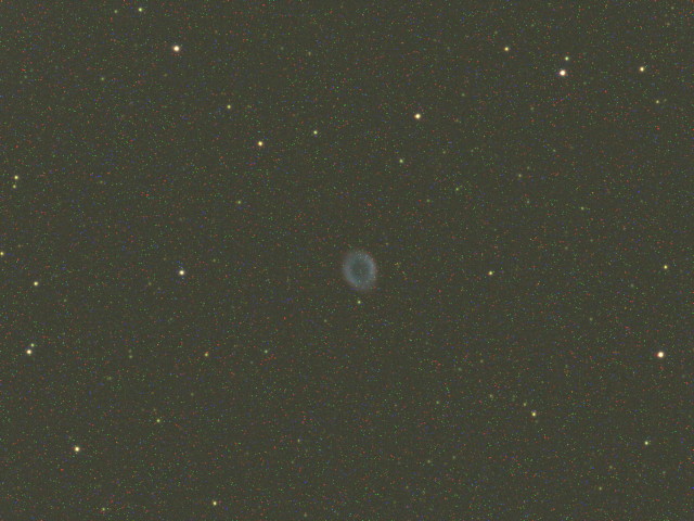

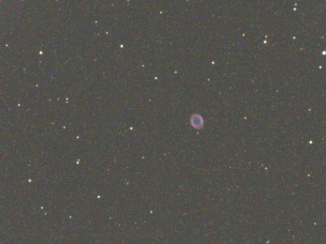

Je te montre trois images brutes des nébuleuses montrer plus haut,
dans l'ordre 152 et le 2 de la 80ed.

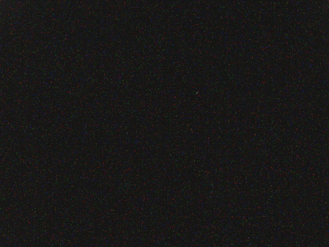

Voici un de mes dark pour la premier M57:
