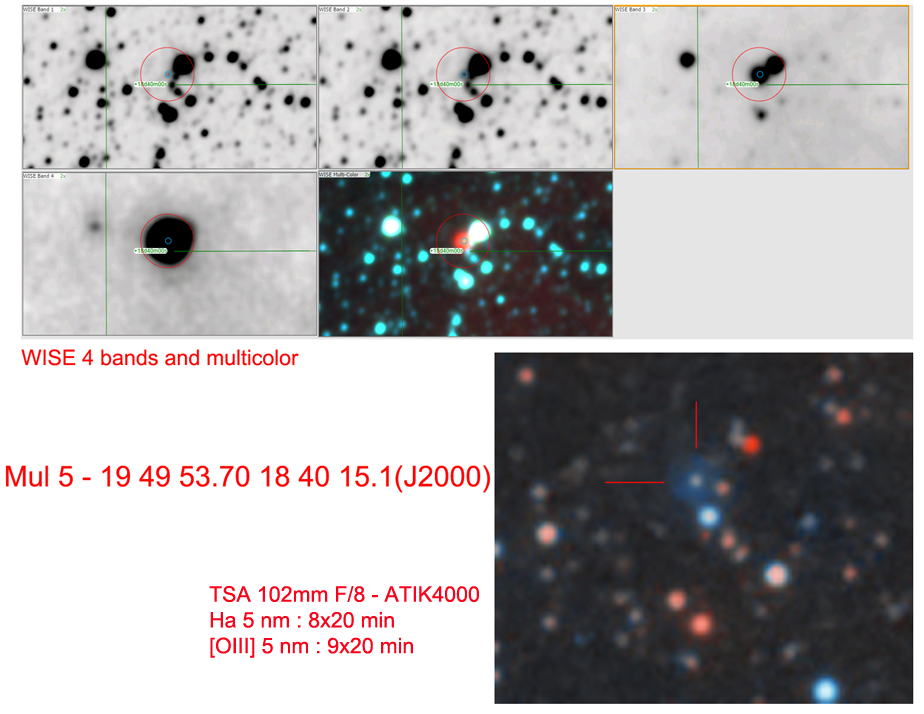

Décidément les étoiles WR me portent chance, après Mul4 découverte près de WR134, je vous présente Mul5, petite boule bleue planquée dans la flèche aux coordonnées suivantes (J2000) : 19 49 53.70 18 40 15.1. Elle a été enregistrée officiellement il y a quelques temps : http://simbad.u-strasbg.fr/simbad/sim-id?Ident=PN+mul+5&NbIdent=1&Radius=2&Radius.unit=arcmin&submit=submit+id
La méthode utilisée pour sa découverte est particulière, je l'ai dénichée grâce aux images dans l'infra rouge moyen du satellite WISE. En fait elle était aussi présente sur une de mes images de la bulle de Wolf Rayet entourant WR128.
Avec un peu d'exercice et de recherches bibliographiques sur l'utilisation des données dans l'IR moyen, il est possible de trouver de bonnes candidates grâce à WISE. Par contre les pièges sont multiples : nombreux artefacts, galaxies... Le diagnostic n'est jamais très facile.
L'idéal est d'obtenir une image convaincante dans le visible, mais ce n'est pas toujours possible avec des instruments amateurs (objets de dimensions très petites et de faible luminosité surfacique...).
La petite nébuleuse Mul 5 a tout pour elle smile.gif Elle présente à la fois de bonnes caractéristiques dans l'IR moyen mais aussi dans le visible !
Mul 5 émet bien dans l'[OIII] et présente une étoile centrale, ce qui en fait une bonne nébuleuse planétaire candidate !
Il ne lui manque plus qu'un petit coup de spectro pour révéler sa vraie nature. La confirmation du statut de la nébuleuse par spectro amateur serait vraiment intéressante (publi à la clé ?).
Ci-dessous :
- une image grand champ (retraitée à l'occasion) avec la position de Mul 5. Le grand arc bleu est généré par WR128, une étoile agonisante (voir sa page ici pour en savoir plus et accéder à la full).
- un zoom sur Mul 5, compilant plusieurs images (images WISE et zoom à 600% de mon image en HOO).

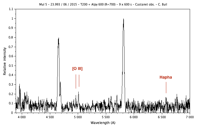

Eh ben voilà pour ceux que ça intéresse, Christian Buil a réalisé un spectre de Mul 5. :D
Son compte rendu est ici et là :
http://www.spectro-aras.com/forum/viewtopic.php?f=6&t=1162
http://www.astrosurf.com/ubb/Forum3/HTML/044162.html
Le spectre confirme une émission dans l'OIII, et une faible émission en Ha.
Et ce qui est très sympa c'est que l'étoile centrale n'est pas une naine blanche mais une étoile WR (présence des 2 gros pics en émission) !
Mul 5 devrait bien être un nébuleuse planétaire à noyau WR, tout comme ngc40, ngc6369,ngc6629, ngc6751, ngc6905…
C'est une formidable collaboration croisée entre imageurs et pro de la spectro !
Toute la chaîne, de la découverte à la confirmation du statut, a été menée entre amateurs ce qui est énorme je trouve.
Bien sûr rien ne serait possible sans l'aide précieuse d'Agnès Acker !
Voilà, ben je suis bien content :be::break:
lionel
Merci Patte !
Entre découvreurs, imageurs, spectro-men, soudés par Agnès, on commence à avoir une équipe sympa, je trouve.
Ca se met en place.
Jean-Phi, pour la WR, j'y suis pour rien, c'est un hasard :)
Les 2 pics qu'on voit sont ceux du CIV non ?
C'est toi qui nous dis, tu es le spécialiste des WR :cool:
(CIII-IV à 4680 et 5801-12) ;)
