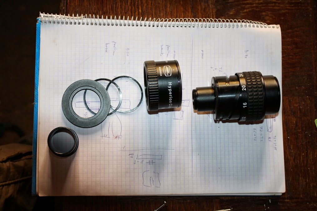

Soit tu vois avec ton revendeur ou Baader combien couterait une révision.
Soit si tu es adroit de tes mains, tu opères l'engin, trois vis sous le bande caoutchouc doivent te permettre d'enlever la bague de commande et de voir ce qui se passe en dessous.
Attention aux micro billes ou ressorts qui risquent de s'échapper
J'ai "opéré" le mien et ce n'est pas si compliqué.
Il te faudra de toute façon remplacer (au moins) un minuscule anneau teflon; j'en ai récupérés en donnant une cure d'amaigrissement à mes maxvision 24mm.
Il y a moyen de faire sans, en changeant le côté usé du teflon de place.
Tout ceci sera plus clair une fois le zoom partiellement démonté.
Attention à ne jamais dévisser toutes les vis guides, seulement une à la fois, sinon le bloc optique mobile ira se balader librement dans le corps et là c'est galère pour le remettre en place!
http://www.webastro.net/forum/showthread.php?t=123601
Sur la photo, on ne voit pas qu'il y a également accès aux vis et bagues du petit bloc optique qui se trouve en entrée du zoom.
Là aussi, ça pourrait coincer!
En tout cas, ne pas forcer: cela ne ferait qu'empirer l'état des bagues.
Je n'ai pas d'autres photos, désolé...et bonne chance!

J'avais le même problème sur le mien et j'ai trouvé la solution
c'est lors du remontage le serrage de la bague doit être léger sinon quand tu change de focal dans le sens horaire il deviens plus dur car il n'a plus de jeu suffisant pour fonctionner
Facile a faire sans le démonter complétement

En faisant gaffe aux éléments qui coulissent très facilement une fois désolidarisés, il se démonte/remonte entierement tres facilement. J'ai pu enlever les poussières à l'intérieur du mien qui a 5 ans.
Oui Fab,
Moi aussi je me suis apercu qu'il ne fallait pas serrer les vis de la bague , sinon cela fait un blocage.
Merci;)
Marc

Mon zoOm est aussi bloqué. J'essaye de le démonter comme Patt' l'indique mais je n'arrive pas à défaire la bague sur laquelle est inscrit : " Hypérion Clickstop ... blabla ".
Si vous avez un truc, il sera le bienvenu car ça fait deux fois à force de forcer que je me fais pipi dessus ! :be:
Merki !
Bon ciel !
Modifié par Chtit Bilou
Moi non plus j'ai pas arrivé à la démonter. j'ai seulement légérement dévissé les vis, cela va un peu mieux, mais faudrait le démonter complètement, je pense... si quelqu'un passe par là ......
