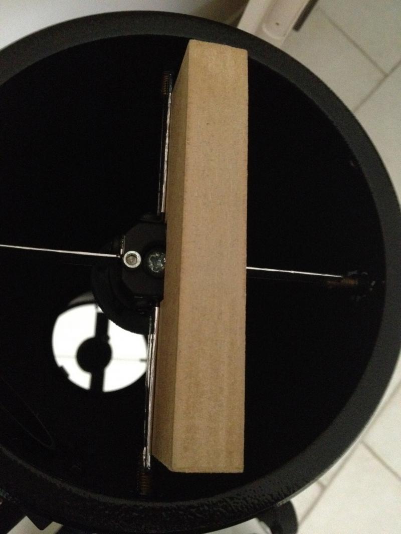

comme les autres ; traitement agressif et orangé a mon goût et les étoiles sont... particulières, es tu obligé de garder une resistance sur le secondaire en été ?
Pour l’araignée, je me suis fabriqué une cale en bois afin de respecter l'orthogonalité, je la vérifie juste avant la colim , cela me prends juste quelques sec.

Pour mon araignée, j'ai récemment vérifié et ajusté son positionnement avec l'aide d'une "règle à coulisse" (désolé j'ai un trou de mémoire concernant le nom de cet outil), je pense que c'est ok. Mais c'est une très bonne idée la cale en bois, bien plus simple. Je peux te demander sa dimension ?

une illustration :
une planche ou un tasseau bien droit, faire un dégagement pour les vis de colimation, il faut que l'épaisseur soit suffisante pour recouvrir tout le flanc de la branche de l'araignée.
ce petit système permet d'avoir les paires bien alignées et donc non bifide.
le réglage est simple , visuel, en corrigeant afin que toutes les surfaces soient au contacte sur la totalité de l'épaisseur +++.
de temps en temps je fait une mesure au pied a coulisse pour vérifier le centrage, depuis plus de soucis avec mon araignée :rolleyes:
