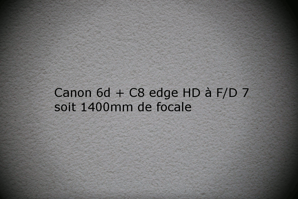

Le 6d est parfaitement utilisable sur un C8 edge HD à la focale native soit 2000mm, le vignettage y est très discret.
Par contre avec le réducteur ça se complique avec un vignettage trop présent.
Avec la preuve en image avec ce GIF :

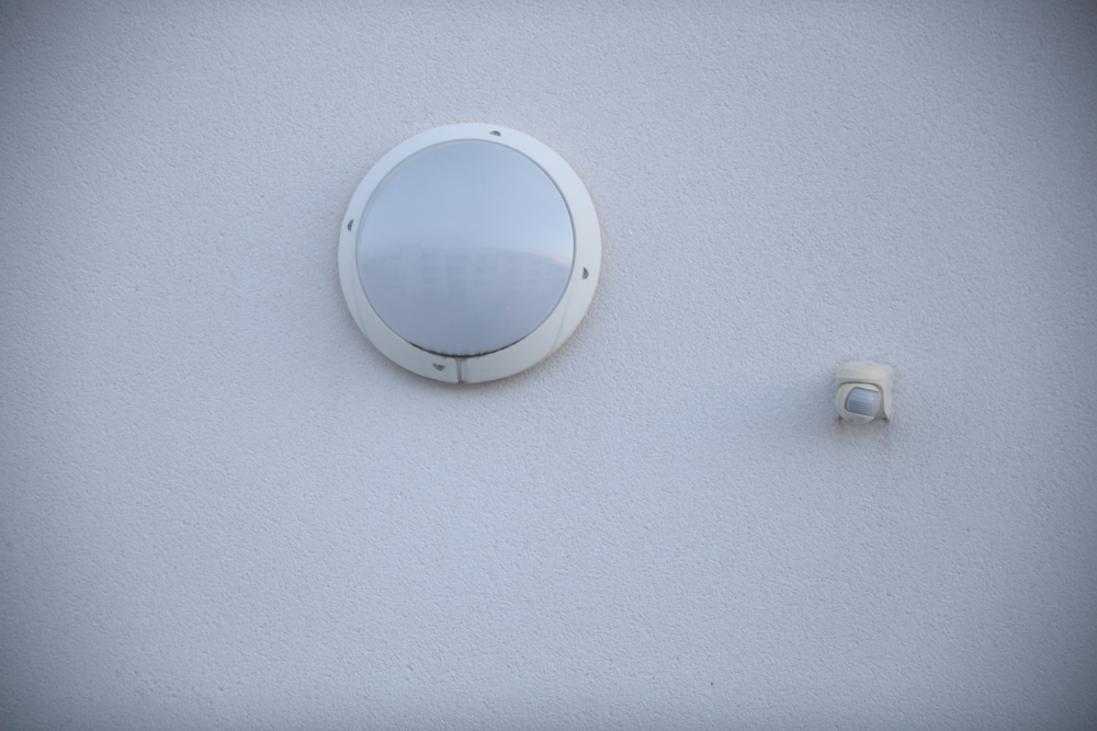

Également une image diurne montrant le vignettage avec mon Equinox 80ed + réducteur correcteur, soit une focale de 400mm :
