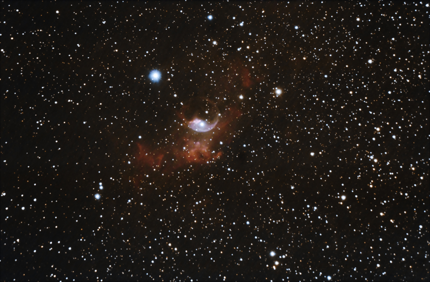

On continue les tests et réglages, une petite bulle sans prétention (y'a pas de quoi d'ailleurs...)
Setup :
Instruments ou objectifs: Celestron C8 SCT C8 XLT SCT
Imageurs: Canon EOS 1000D défiltrage partiel
Montures: Skywatcher HEQ5 Pro Synscan
Instruments de guidage: SKYWATCHER 80/400
Caméras de guidage: QHY5L-II-C QHY5L II Color
Logiciels: Luc Coiffier's DeekSkyStacker, Adobe Photoshop CS2
Résolution: 3853x2530
Dates: 24 juillet 2015
Images: 60x120"
Intégration: 2.0 Heures
M.CHRISTIAND, si tu passes par ici, j'ai retenté une colim hier soir direct au cul du C8 avec un oculaire de 8mm et avec une barlow x2 en second.
Effectivement la colim parait quand même mieux et les étoiles aussi.
L'image n'est pas Cropé , pour voir la tête des étoiles après réglages
J'ai lissé un peu le tout, une belle petite trame était présente... en espérant que ce ne soit pas trop.
Je vais tenter de faire Ha a l'apn, quand le temps le permettra. cette couche RGB pourra t'elle servir de bonne base?
A vos remarques :be:
Emmanuel.
Alors oui, c'est nickel. En faisant du dithering, cela te permettra de réduire considérablement les effets de la trame.
Bravo, la petite heq5 marche bien malgré le poids.
Je suis pas sur mais j'ai l'impression le flat n'a pas bien corrigé à un ou deux endroits. A F10 sur un ciel bien bleu ça marche nickel.
Virgile.
  Jean-Baptiste_Paris a dit :
Bien jolie bulle ! :)
La collim m'a l'air en effet mieux que sur ton image précédente.
jb
Merci JB ;)
Merci aussi pour le conseil du HLVG,j'ai réussi à l'installer :)
Manu.

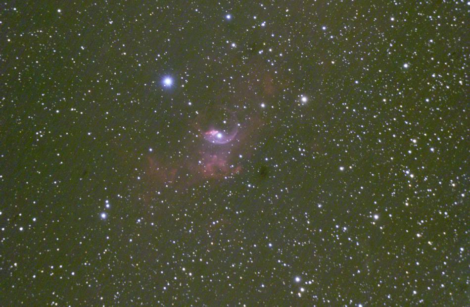

L'axe optique semble mieux centré, mais difficile de bien voir puisque l'image est beaucoup travaillée.
Le problème vient des trames en effet. Elles sont dues au bruit et à la flexion du guidage parallèle.
Mais la 1ere chose à faire, à mon sens, c'est d'agir à la source :
1/ sur la cause du bruit
2/ sur la cause des flexions
Car le dithéring ne supprime pas tout. C'est du curatif qui a ses limites.
Peux tu nous mettre l'image composite sortie DSS sans aucun post traitement ? Tu mets l'image au format JPEG RGB 3X8 bits sans compression (qualite 11 ou 12)

  manu33 a dit :
Merci a Domique et Verseau 67
Christophe, le passage a la CCD, n'a pas ete trop violent niveau logiciel etc...?
Non pas du tout, est pourtant avec la sigma le logiciel n'est pas en Français :D
Je continue de penser que l'APN est la meilleur école !
Et qu'il vaut mieux passer à la CCD, après une bonne maitrise de l'ensemble de la chaine....Y compris le traitement.
Pour la sigma+C9.25, j'ai aussi un bon prof que je remercie :be: Hein Christian ? :D

Petit retour sur le dithering : habituellement je règle BYE pour un décalage de 2 pixels toutes les 4 photos et ça semblait suffisant, mais sur ma dernière photo je me suis rendu compte qu'il y avait des trames malgré tout.
Je pense donc que je passerai à un décalage toutes les 2 photos sur la prochaine pour essayer...
EDIT : j'ai téléchargé ta brute et je te le signale si tu ne l'as pas remarqué, mais il y a un souci en plus de la trame (et du flat qui a moyennement fait son office), c'est le banding, bien visible sur ta brute sans autre réglage que le STF sous Pix :
Sur Pix, la fonction CanonBanding permet de régler le souci simplement :
Il existe également de mémoire des scripts analogues pour PS avec Astrotools...
jb

Ah, de belles trames bien moches qui n’apparaissent qu'avec des poses de 2 minutes!! , y'a plus qu'a ditheringer d'avantage :p en esperant que ca résorbe,a comparer éventuellement avec un autre apn ? et ce banding c'st vraiment moche!! décidément y'a que des soucis !!

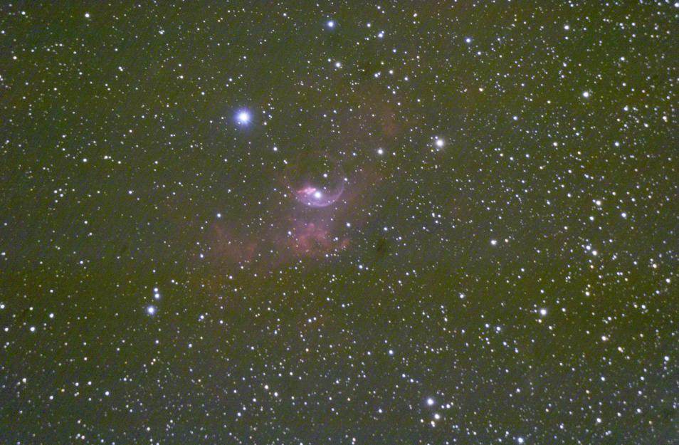

Je confirme, il y a un smilblique quelque part; le bruit en fond de ciel sur l'image composite me semble vraiment élevé (sigma de 22 ADU sur un fond à 500), bien que je connaisse pas trop les images APN.
Alors forcément, avec un tel niveau de bruit la trame est très apparente et la moindre DDP fait apparaitre la granulation en fond de ciel.
As tu essayé Iris pour compositer tes images ?
Quelles étaient tes conditions de prises de vue ? Le ciel était il bien noir ? pollution ?
Secondo je te conseille de vérifier la rigidité de ta lulu de guidage, de son PO, afin de limiter les flexions (= source de trame).
Image Iris, à gauche image d'origine, à droite image traitée DDP :
Les étoiles sont bien rondes et le détail dans la bulle apparait, dommage que l'on ne puisse pas exploiter d'avantage à cause du bruit. Les lissages et autres camouflages, ou "plâtre sur jambe de bois", sont non recommandés.. ;)
Une bonne image se fait en amont, au moment de l'acquisition.
Bon courage pour la suite, on s'amuse en progressant..
