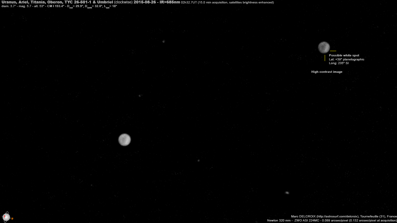

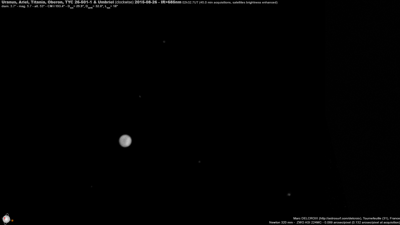

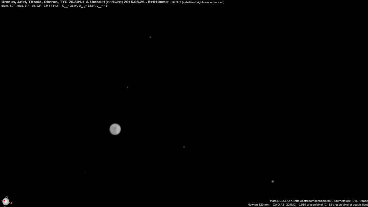

Après Neptune, Uranus, avec un seeing s'améliorant. J'aime bien le résultat, avec 4 satellites qui ressortent bien, et une étoile de magnitude 11 s'invitant dans le champ. La zone polaire Nord brillante ressort bien, on devine un peu la même chose côté Sud.
Il y a peut-être une tache qui tourne avec la planète juste au Sud de la zone polaire Nord, en bas, entre les deux dernières images, mais rien n'est moins sur; il y a aussi des choses côté opposé mais rien ne tourne comme il faut.
On commence par la R+IR:
La dérotation de mes 3 images IR:
Les deux images IR où l'on voit peut-être quelque chose, voir l'image contrastée:
