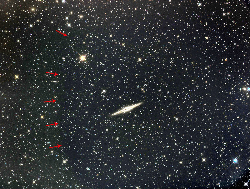

2 ème image avec un capteur mono, toujours des problèmes pour régler les couleurs. Par contre la couche L me semble acceptable avec plein de petites tachouilles , du genre de celles que christian nous montre en gros plan :)
Set up dans la signature
15 x 300 L 5x 300 X 3 RGB, soit 2h30 au total
DSS, photoshop
Un petit gradient du aux réverbères qui étaient juste sous cette galaxie.
N'hésitez pas à commenter

Jolii !! C'est marrant je me suis amusé a zoomer un peu partout dans l'image, avec de l'attention : on voit pleins de tachouilles ( galaxies ? NP ? )
Skymatt
Jolie prise j'aime bien cette galaxie :) !! juste une remarque, les étoiles brillantes m'apparaissent assez bleutées et les autres avec le fdc un peu vert... ça doit pouvoir se vérifier sur un bon écran (le mien n'est pas calibré)
Marian
merci,
Je pense que les tachouilles sont des galaxies, mais aucune certitude
Si un astram averti pouvait me dire avec quel logiciel il aligne les couches L R G B , je suis preneur . Pour l'instant je le fait avec Iris, mais cela fait beaucoup de conversion de fichiers, je pense qu'il y a mieux a faire.
Une nouvelle version avec les étoiles moins bleutées, lien astrobin :NGC 891

Bonsoir
Beau fuseau, cet objet fait toujours plaisir à revoir.
Tu dois avoir un smilblique au niveau de tes filtres, de leur positionnement sur le trajet optique. Regardes, on distingue bien l'arrondi plus sombre qui traverse l'image et qui délimite une zone plus bleue.
C'est peut être l'une de brutes RGB qui n'est pas alignée ou décalée sur une partie de l'image ? Passes en revue chacune de tes brutes obtenue avec les 3 filtres, il doit y avoir un bug sur l'une d'entre elle (?)
Edit : Illustration sur une image rehaussée :
Modifié par christiand
oui j' ai eu de soucis avec les couleurs d'abord pour les aligner , puis j'avait vu que le bleu débordait des étoiles vers la gauche, surtout pour celles en haut a G,. je vérifie tout cela , brute et positionnement des filtres.
merci

Bonsoir
Ce n'est pas un problème de flat ?
Le fait d'avoir un bel arrondi sur ton image ne fait plutôt penser à l'ombre ou à la limite d'un filtre RGB... ché pas trop. Commence par vérifier tes brutes.
