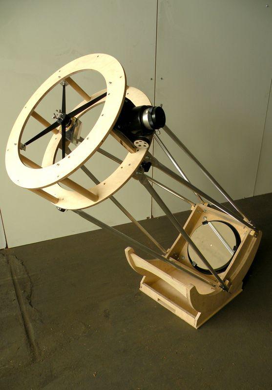

Bonsoir à tous,
Voici quelques images de mon nouveau "bricolage" le plus abouti aussi: une version allégée et dépouillée de mon XT 12, je n'ai conservé que les miroirs, barillet et support secondaire d'origine ainsi que le porte oculaire.
Pour le reste structure en contreplaqué de bouleau et tubes alus pour le serrurier. les dobsoniens reconnaitront mes influences, notamment le fabricant Sud Dobson pour la base du télescope.
Je suis assez satisfait du résultat, assez car le vrai test sur le ciel n'a pas encore eu lieu, il me manque le rocker et les finitions (patins, ski alu pour les tourillons...) l'équilibrage n'est pas trop mauvais, on verra avec un oculaire d'1 kg ce que cela donnera :?:
Il me manque aussi les vis moletées qui faciliterons le montage.
Restera pour finir les couches de vernis incolore et peinture noire mat la où il faut, puis à négocier la confection de la "chaussette" avec madame :rolleyes:
Je suis surtout très content de m'être lancé, j'appréhende ainsi par l'expérience le temps et difficultés de chaques étapes une belle expérience le jour ou je lancerai le dossier T400, mais je vais déjà profiter de celui ci . On se rend compte également que le prix proposé par nos artisans pour ce type de produit est complètement justifié au regard des nombreuses étapes de réalisations que cela demande, chapeaux bas les pros !
Le terme allégé est peut être mal choisi, je souhaitais surtout limiter l'encombrement et me faire la main.
Dans l'attente de vos commentaires, pour l'instant rien n'est collé, donc je peux revenir en arrière ;)

Bravo! Tu as bien fait de te lancer il est très réussi :)
J'y pense moi aussi mais je n'ose pas encore...
Combien de temps as tu mis pour le faire?
Génial! cage double anneaux et tourillons pliables! :wub:
je me demande si c'est pas encore plus simple et plus pratique de faire des tourillons demi-démontables (seulement la partie pliée). t'en penses quoi?

Très beau !
masi on voit pô bien les détails, et les détails sont importants.
Juste comme ça :
- le double anneau n'est pas très rigidifiée.... A voir à l'usage. Sinon, yaka mettre quelques planchettes ou une triagulation entre tes colonnettes pour régler le problème, si problème il ya.
- on voit pas le barillet. Mais il semble qu'il soit "à l'envers", avé un seul des appuis latéraux en plein milieux pour reprendre le poids de la bête. C'est 2 à 120°, ou mieux 2 à 90° sur un altaz !!!! C'est à corriger si c'est pô goupillé ainsi car là, tu génères une déformation du miroir maximale et ça se verra à l'oculaire.
- tes tourillons coupés en 2 méritent d'être regardés de près : ça tient par un axe en haut (OK) et par cette planchette en travers dont les vis sont bien éloignées desdits tourillons !!!!! rapproche au maximum ces fixations des tourillons.

Hello,
C'est du beau travail, c'est propre, ça a de la gueule! Félicitations.
J'aurais aussi quelques questions / remarques:
- Tu as repris le barillet d'origine, pas sûr que ce soit la plus optimale de solutions (mais la plus simple certainement). Comme l'a dit Serge, tu te retrouves avec des supports latéraux mal foutus, et je ne suis pas sûr que tu puisses simplement faire pivoter le barillet de 180° pour avoir les deux appuis symétriquement en bas. De plus, ces maintiens latéraux ont tendance à serrer le miroir; or, il faut que le miroir soit le plus libre possible pour éviter de le déformer.
- Serait-il possible de voir les attaches du bas des tubes Serrurier de plus près ? je n’ai pas bien compris comment c’est tenu.
- Les tourillons pliables en deux parties, je trouve que c’est une bonne idée et sur le principe une bonne alternative aux tourillons amovibles. Mais comment se fait la transition entre les deux parties au niveau de la bande de glissement (ebony-star/frp/autre), n’y a-t-il pas un « saut ?)
- Les attaches de l’araignée du secondaire me semblent un peu légères, on peut les voir plus en détails ?

Pour les photos, je les ferais ce weekend car je n'ai pas le bestiaux sous la main , cependant je peux déjà vous apporter quelques précisions.
Le barillet: Il s'agit bien du barillet d'origine du XT12 principe des kits sud dobson, il est maintenu à l'arrière par 4 fixations et peut être tourné comme l'on veut, je n'ai pas fait attention au positionnement des cales cette fois ci mai pour les prochaines, j'y serais vigilant ;) et je pense remplacer les cales de lièges des triangles par des têtes de vis en nylon.
Pour la cage secondaire, pas de flexions constatées pour le moment, mais je pense effectivement rapporter une latte supplémentaire qui servira de fixation au chercheur. Pour la fixation de l'araignée, ça n'a pas l'air de bouger pour le moment mais je vais surveiller tout cela dans les prochaines semaines de test et je prendrai aussi l'avis des collègues astrams de Liré et Sévérac .
Pour les tourillons, la aussi ça ne bouge pas la traverse basse est bien ajustée et je ne pense pas que les déporter vers l'extérieur apportera quelquechose. Pour le glissement j'ai positionné des plats en alu vissés aux extrémités et je vais coller l'ensemble du chemin de roulement à l'epoxy. pour le passage entre les deux demi tourillons, j'ai ajusté au plus près et rectifier à la ponceuse pour avoir le mouvement le plus propre possible, le passage sur les patins ne pose pas de problème, on sent un petit quelquechose mais pour le moment je dois surtout revoir le frottement latéral des tourillons sur les butées (ça frotte encore un peu).

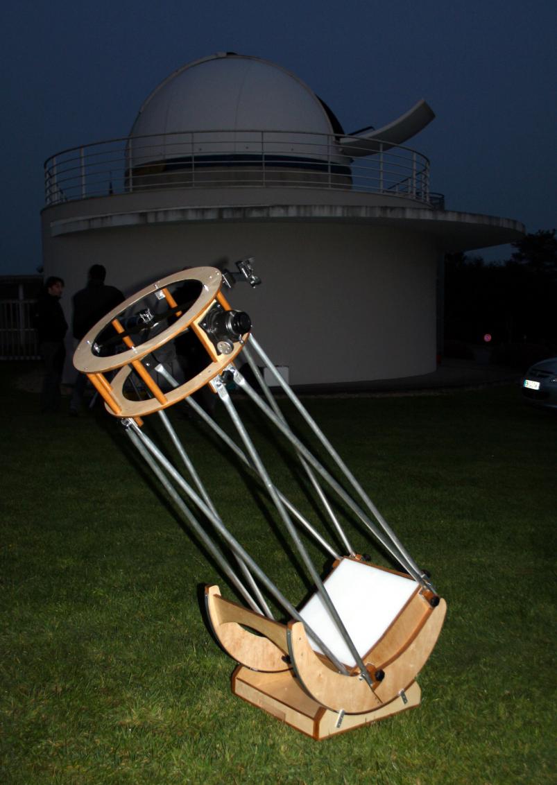

TADDAAAA !:leb:
attachment.php?attachmentid=29907&d=1457943181tadda !
D'autres photos arriveront au fur et à mesure de mes finitions, mais le vernis est posé il peut sortir :p , reste à finaliser:
Pose téflon et disque pour le mouvements azimut
Equilibrage, car avec des ES de plus de 1 kg ça pique du nez
Calage de la longueur des tubes pour avoir une cage secondaire bien parallèle calage des tourillons en latéral avec teflon egalement
Baflage de la cage secondaire (réalisé hier)
Masque autour du primaire pour caché le bord rabattu du miroir ( et oui c'est pas un mirrosphère)
réalisation d'un couvercle pour le primaire (la c'est une mousse blanche),pose de poignée sur cage primaire et plaque d'identification ;)
Et surtout fabrication de la jupe par madame :be:
Son nom: Legacy (héritage) car mon papa étant menuisier de formation et passionné, je voulais lui montrer que j'en avait pris ma part :god2:
pour info la coupole en arrière plan abrite le T430 du club Voyager 3 astronomie (44)
A +
Franck
