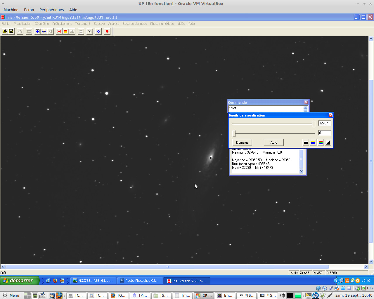

Merci pour les derniers commentaires, j'ai remplacer l'image N/B de PI, honte à moi j'ai déconvolué le ciel et pas les étoiles, c'est réparé : http://cdn.astrobin.com/images/thumbs/8f3e3096f7806dcd8edd6b9cf9ab95af.1824x0_q100_watermark.jpg
Christian je prends l'image brute d'addition, je laisse le seuil haut niveau complétement a droite, 32600 ADU, c'est cramé. J'ai remarque sur les hauts niveau je gagne un chouillard en 16 bits avec PI.
Maintenant je devrait faire stat pour avoir le coeur net, mais je suis quasi sur, je le ferais ce soir.
Bon je le fait la, Il a raison Christian, le coeur n'est pas à 32000adu mais la médiane est qd même au dessus de 29000, la marge est faible: statng12.jpg
Oui , le spot central de ta galaxie est sans doute à plus de 30 000 ADU, cela concerne probablement quelques pixels. Mais tout le reste du coeur peut être désaturé avec une DDP Iris.
