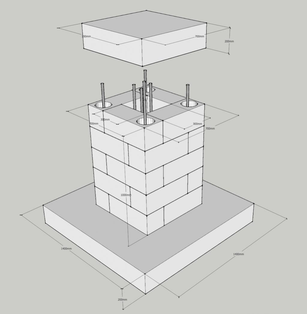

Après quelques jours d'absence et quelques recherches sur le béton et les support de poteau, voici les résultats:
Pour avoir un support résistant et pas trop honéreux, qui absorbe au mieux les vibrations, il vous faut vous procurer du "fumée de silice"? Cette poudre ajoutée au mélange béton renforce la liaison chimique et accroit la résistance. De plus il est conseillé de prendre du sable de rivière (plus fin) et des petits graviers. Ajoutez y des brins de fibre de verre et ce mélange est du béton fibré haute performance.
Donc pour le support:
- une dalle de 1,4m x 1,4m x 0,2m, ferraillé avec 4 treillis à poteau croisé en carré et les fers à béton de 12mm prés à recevoir.
- 5 étages de 4 parpaings de chainage verticale mis en carré et ferraillé à la dalle et coulé.
-le centre de ce carré ferraillé avec la dalle et coulé.
- une dalle de 0,7m x 0,7m x 0,2m ferraillé avec treillis à poteau et fer à béton de 12mm prés à recevoir le poteau.
Si des question, je suis là!!!!

Salut Calou. Beau projet en perspective.
Une question me vient à l'esprit en regardant ton support. Pourquoi faire aussi sophistiqué, voire compliqué un tel support ? Si j'ai bien compris, une colonne en acier doit être fixée sur ce support ?
Pourquoi ne pas couler comme le font de nombreux astrams, une fondation homogène en béton de 1x1x1m par exemple ?
En terme de résistance mécanique des structures, on est largement surdimensionné. C'est surtout la stabilité qui est recherché.
On parle fréquemment d'absorption de vibrations. Oui, mais quelle est l'origine potentielle de toutes ces vibrations que l'on craint ? Je me suis posé cette question lors de la construction de mon propre abri.
Les vibrations externes à l'abri ? Si on a une ligne ferroviaire ou une route qui passe à coté, je veux bien.
Les vibrations internes ? Les vibrations transmises par la dalle au pilier. La moindre des précautions est comme il est fait habituellement, de désolidariser la dalle du pilier en intercalant un matériau compressible (polystyrène expansé ou autre, ...).

La dalle de fondations n'est pas assez epaisse: 20cm est vraiment trop peu, a moins d'être posé sur de la roche.
Il faudrait au moins 40 cm ferraillé comme il faut.
Si c'etait moi, je partirai sur une dalle de dim 1.2m X1.2mX 0.6m, sur laquelle je fixerai un poteau metal de 40cm de diametre, de la hauteur voulue (2.5m?) rempli de sable bien sec pour éviter les vibrations.
L'impact environnemental serait bien plus faible (moins de béton) et plus en accord avec la structure bois que tu prévois. :)
Quelle est l'origine et le type de vibrations dont tu veux te prémunir avec le pilier que tu proposes ?
Un poteau metal transmet a fond les vibrations, le sable compense ce defaut.
Le sable ne coûte (presque) rien et amortit un eventuel choc sur le poteau.
Cela est moins onéreux une tel structure, et ce n'est pas trop complexe à réaliser (J'ai fait presque toute ma maison...). De plus il faut voir que tout ceci est à 1,2 m de profondeur, posé sur la partie la plus dure de la terre que j'ai en dessous (test au carottage).
De plus je place une colonne béton sur le support de 40cm de diamètre et de 3m de haut, ferraillé avec 4 fer à béton de 12mm.
Ce n'est pas temps les vibrations dont j'ai peur, car le béton vibré à ultra haute performance rempli bien son rôle (utilisé en anti-seïsme), mais le fait que la colonne fasse 3 m de haut. Je vais passé mon schémas cette semaine à un pote du CNRS à toulouse qui à un simulateur de structure.
De plus je n'ai pas de train à côté de chez moi, rien, nada, c'est la cambrousse!!!!
A bientôt
:rolleyes: Merci Yoann, :rolleyes:
20cm d'épaisseur de dalle est pour une piscine, donc environ 1500Kg au M2. Mais effectivement je vais augmenter la hauteur à 30cm.
Le BFUHP (voir ici) supporte des charges monstrueuses au cm2, on l'utilise sur les tarmac des aéroports avec une épaisseur de 30cm (Tarmac aéroportl).
J'ai regardé les prix pour des poteaux acier de 40cm de diamètre sont assez conséquents.
Je prends note de tout vos commentaires, car un oeil extérieur me permet de me remettre en question et de modifier mes plans. Car une fois le mat posé, il est hors de question de le déplacer :be::be::be:
A bientôt!!!!

La profondeur et la nature de la fondation dépendra systématiquement de la nature du sol. Dans le meilleur des cas de la roche, le pire pouvant être de l'argile gonflante. La seule chose à faire est une étude de sol, au mouton ( pas la bête à poil, hein ! ) et à la pelle mécanique .
Pour info une dalle de 20 cm d'épaisseur, avec un treilli en haut et un en bas de la dalle supporte un poids lourd de 44 tonnes, ce qui semble largement suffisant pour une lunette et un cabane autour :p . Mais, on ne peut la poser "comme çà" sur le sol.
De toute manière il faudra aller plus profond que le "hors gel" qui dépend de la région ( 50 cm dans le Sud-Est jusqu'à 90cm en Alsace .
Par contre l'adjuvant que tu cite augmente la résistance du béton uniquement en traction, en gros il est inutile dans ce cas. Pas sur que le dépense en vaille la chandelle.
Et pourquoi pas réaliser un poteau béton ? les tubes en carton sont facilement trouvable dans les magasins de GO.

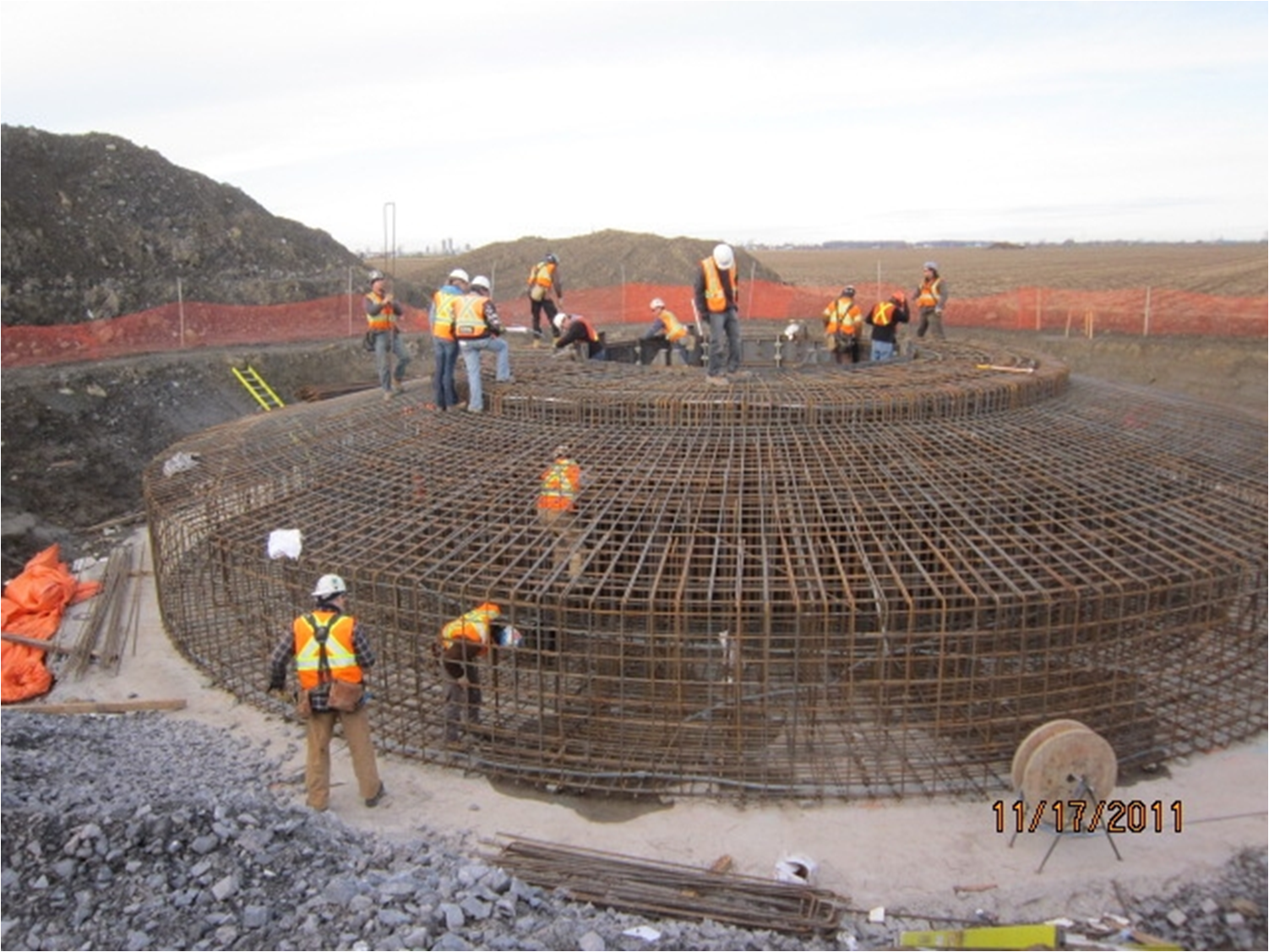

Juste comme çà, car ça me fais penser à une fondation d'eolienne :
Entièrement d'accord avec toi. Pour l'instant on a prévu 1m20 car c'est la profondeur des fondations que l'on pour la maison. Maintenant je viens d'apprendre que dans mon entourage, j'ai une connaissance qui a une entreprise de bop et qui fait des pieux béton.
Encore d'accord.
D'accord, j'avais effectivement lu quelques choses comme ça, mais OK, en plus c'est cher cette merde et dur à trouver.
Ben normalement, le poteau béton viens reposer sur le socle que j'ai mis en schémas. Je trouve pas de tube cartonné de 40cm de dia et 4m de long (Enfin dans les grandes enseignes, je vais peut-être me renseigner chez point P ou concurrents).
Bon là par contre si je creuse un trou comme ça, je vais me faire pourrir par ma femme... Mais ils ont pas oublié un mec dans le ferraillage :be:

L'éolienne c'est généralement un mat de 100m de haut et de 3 mètre de diamètre :p
