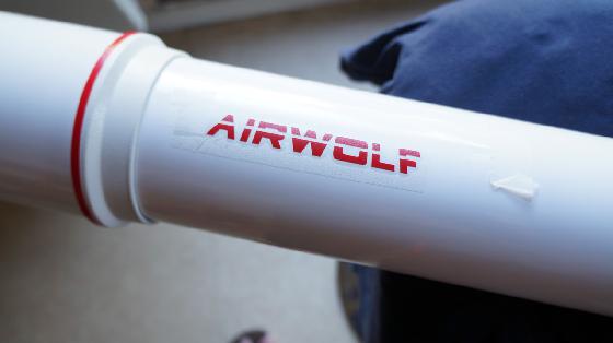

Alors moi le roi de la customisation subtile j'ai décidé de baptiser mon réfracteur histoire de le personnaliser encore davantage. D'autant plus que la marque du tube se barre "l'encre de Chine" ne semble pas tenir dans le temps.
J'ai préféré la méthode du stickers en polymère haute durabilité...pour apposer "ma marque".
Et oui il faut que cela résiste au froid, à la chaleur et l'humidité, bref comme un navire.
Mais d'abord il faut retirer les anciennes marques:
Rien que du white Spirit et si au départ cela ne part pas il reste l'acétone (à utiliser avec précaution sur la peinture du tube !), il n'est pas question qu'elle partes avec.
Ensuite se faire des repères pour apposer les stickers, une fois posé il faut chauffer (sèche cheveux....) la surface du polymère pour qu'il s'imprègne bien sur le tube, il ne reste plus qu'à décoller le film.

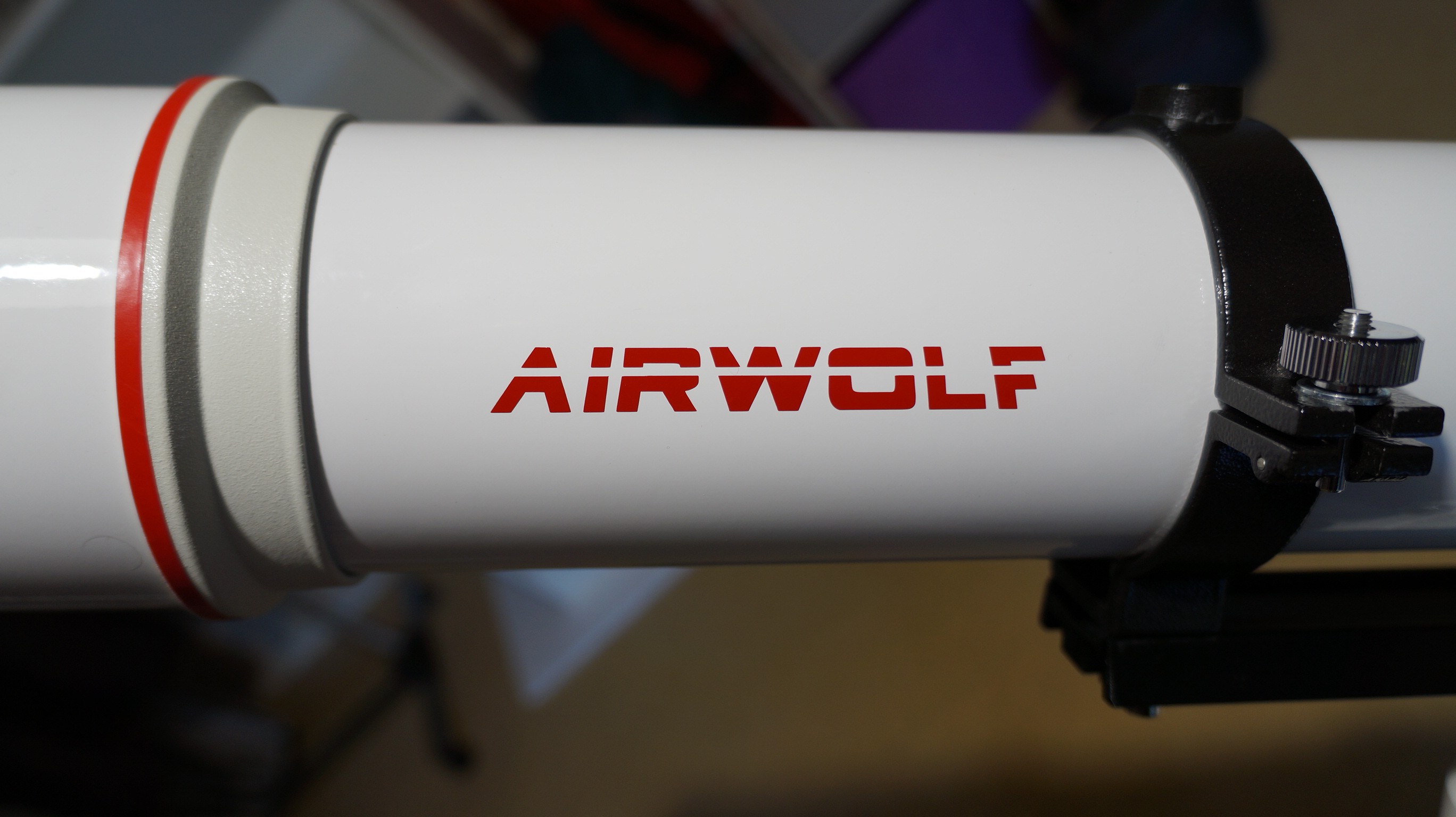

Et voilà , vous comprenez maintenant le sens de baptême du feu puisque il s'agit d'AIRWOLF (en rouge bien entendu), référence à l'espace et au loup des airs:
Quand à la plaque numérologiques de l'instrument, elle à été déplacé de l'autre côté.
L' "impacte" visuel de la typographie rend bien sur le tube

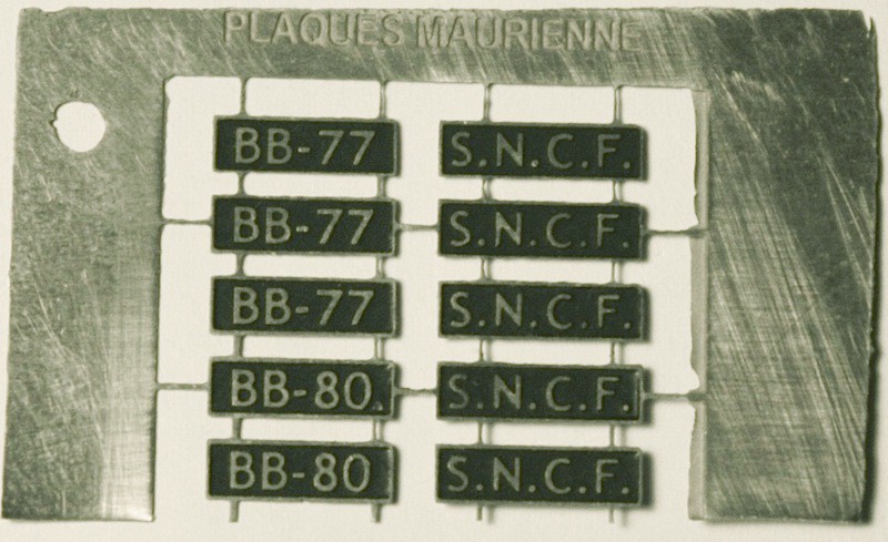

Si tu es vraiment motivé pour avoir une étiquette personnalisée, il existe une autre technique qui permet de faire des plaques avec des inscriptions en relief de surcroit.
A part l'astronomie, je pratique le modélisme ferroviaire et je réalise des pièces par photogravure. Cette méthode est similaire à celle qui permet de faire les circuits imprimés.
On utilise des feuilles de métal (laiton, maillechort) d'une épaisseur relativement mince (0,2 à 0,6 mm), dont les faces sont couvertes d'une résine sensible aux UV.
On fait un dessin sur ordi qui peut comporter tout ce qu'on veut (écriture, motifs, ...) qu'on imprime sur une feuille transparente. On dispose le film devant la plaque et on insole avec une lampe UV. Aux endroits où il n'y a pas de motif, la résine est "brûlée". On révèle dans une solution de potasse et on trempe le tout dans un bain de persulfate d'ammonium. Le métal va être rongé au niveau des zones où il n'y a plus de résine. On calibre la profondeur de l'attaque par la durée du trempage.
Une fois terminée, on peint simplement la plaque avec une peinture de couleur au choix. Une fois la peinture sèche, on frotte la plaque sur un papier de verre au grain de 600. La peinture est éliminée en surface et reste dans les parties creuses.
Cette technique à l'air compliquée, mais en fait, ce n'est qu'un pli à prendre. Voici un exemple de plaques de numéros de locomotives que j'ai gravé dans du maillechort car il a la même couleur que l'aluminium. Une plaque SNCF fait 10 x 3 mm, mais on peut faire de bien plus grandes dimensions, les miennes sont à l'échelle 1/87 :
Comme je suppose que tu n'est pas équipé pour ce genre de travaux, il y a des artisans qui font ce genre d'articles, pour pas très cher, mais il ne faut pas être pressé car ils attendent d'avoir des lots complets.
