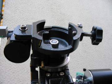

Si cela peut t'éclairer, je te joins une photo de ma monture où tu vois l'assemblage male/femelle de la queue d'aronde
c'est pas comme cela sur l'eq3?

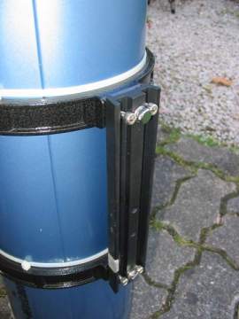

Bonjour. Voici le système de fixation sur mon SW 150/750
Queue d'aronde femelle, sur la monture
Queue d'aronde mâle, sur le tube
C'est pas comme ça chez toi, Takaya?:?:
