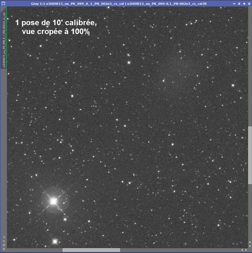

Bonjur Nicolas,
Serait il possible de voir à quoi ressemble cette NP sur une image brute de brute (OIII) ?....juste un crop sur la nébuleuse suffirait très bien.
Merci d'avance.
idir
Merci Lionel d'avoir précisé le quiproquo :) je n'ai rien découvert mais j'ai juste posé quelques heures sur cet objet catalogué "possible NP" par Aladin.
Le crop en image issu d'une image calibrée sinon vous verriez rien du tout :)
Ah ouai quand même ! :b:
Je m'y attendais à ce que ça soit faible, mais pas à ce point, ça calme !
