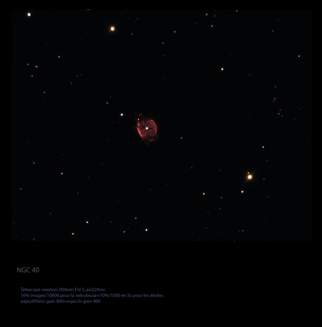

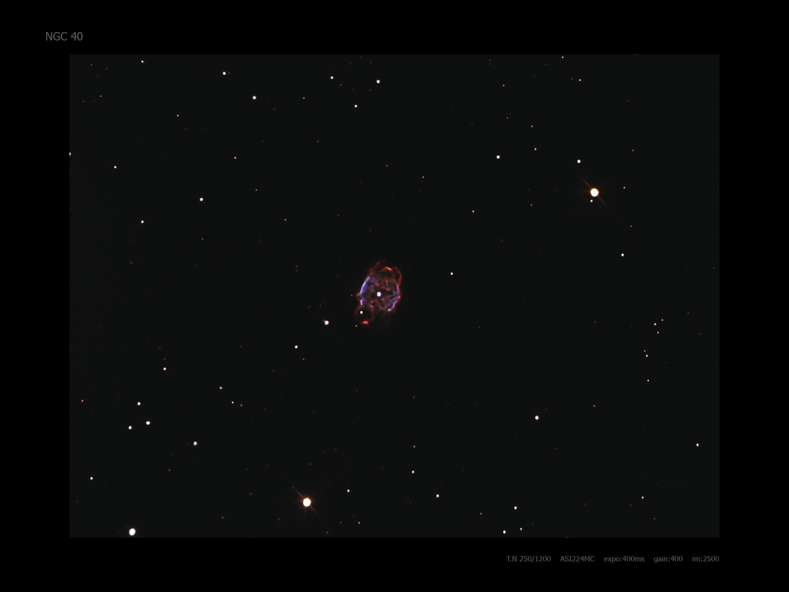

je l'avais dejà faites mais j'ai repris le traitement avec Iris, pour le stacking c'était long,en plus il y a des fonctions pour le fond , les étoiles et la nebuleuse.
l'ancienne version:
la nouvelle version (un resize à 130%):
j’essaie d’améliorer ce point : le traitement... le chemin est long et abrupte mais à force je vais y arriver...

Belle performance , le deuxième traitement lui donne encore plus de volume.
Ce soir je redémarre la petite 224;
C'est mieux :)
elle a retrouvé ses fins voiles externes
le bleu n'a pas dû être évident car, de mémoire, elle répond surtout dans le rouge

Bonjour Stephane
Pour être franc je préfére ta 1ere version... :)
Sur la seconde version ta NP perd beaucoup en 1/2 teintes, en dynamique, et des zones sombres sans signal apparaissent dans sa structure. Le piqué des étoiles et le halo noir qui cerne la naine centrale témoignent d'un renforcement un peu trop musclé. Enfin la teinte bleutée sur la zone externe de la NP est étonnante.
Mais le principal est qu'elle te plaise avec ce nouveau traitement, je donne un avis parmi d'autres.

Merci Gerard, c'est sur que JP Beausoleil aurait exploité cette technique ...pour les nuances bleues elles sont quasi visible sur les brutes.
Merci Iserois
Merci Christian, c'est vrai qu'elle me plait comme cela, mais je suis partisant de l'image sans artifice (dans la mesure du possible) et cette bulle bleu qui se trouve au centre de la nebuleuse existe bien sur mes brutes . Maintenant a force de triturer les manettes pour ameliorer mon fond ( veritable pouponiere d'artefact) j'ai trop saturé les couleurs en ecartant ce rouge...
En tout cas je suis en plein apprentissage de cette technique et que tu prennes le temps de me critiquer il y a pas mieux pour progresser! merci
La centrale n'est pas une naine c'est une étoile WR !
Elle est pas encore morte ! :)
Belle image sinon, je préfère aussi la première version.

Oui sur l'eskimo , mais le résultat n'est pas concluant pas encore assez de signal , elle est trop basse , à 500ms sur 3000 images il se dévoile tout juste en forçant sur les curseurs , on va attendre un peu , je voulais me lever pour juju , mais n'ai pas eu assez de courage.
La combinaison de poses plus longues pour les étoiles est très astucieuse , encore bravo pour cette image.
