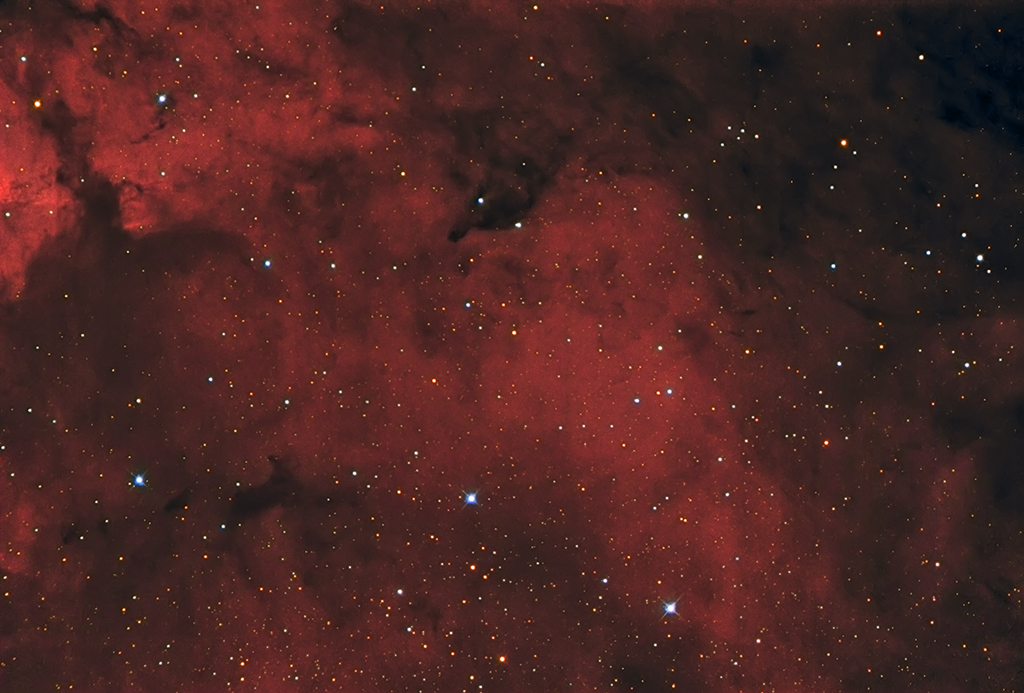

La focale du RC me permet de flirter avec les 3 mètres et la taille du capteur de la STL affiche une jolie zone.
Je me suis attardé sur une zone nommée Barnard 355, qui est très sombre et qui fait partie du grand ensemble north america dans la constellation du Cygne.
Date : images du 21-10-15 au 30-10-15
Optique : Ritchey Chretien F9
Monture : Mountegra
Lieu : Observatoire des terres blanches
Seeing FWHM : 2.55 à 3.09
Ccd : Kodak KAI-11002M (interligne) 24x36
Roue à filtre interne : SBIG
Filtre : Astrodon 2"
Ha 6nm RVB
Focuser : Starlight
Caméra de guidage : Remote guiding head Sbig
Temp. ext: T° de +10 à +15
Temp ccd : -15°
Total exposition : 04h25
En binning 1x1 :
Ha 16x5min
En binning 2x2 :
Ha 13 x 5min
RVB (6, 7, 9)x5min
Image cliquable pour la full :

Salut Franck
En définitive as tu essayé de capturer les étoiles périphériques de Mayall II (tu en avais parlé sur le forum AS) ?
A cette focale ça devient intressant.
Merci à vous !
Christophe.noel : t'as raison, je m'y atèle !
Christiand : j'ai fais une dizaine de brutes en L sans faire les flats encore... mais en même temps je ne suis pas sûr d'être sur la bonne zone car rien sur les brutes. Peut-être à l’empilage.
Salut Franck, jolie région, la grande focale lui va bien je trouve!
Je trouve juste que l'image dans son ensemble manque un peu de nuance. Quand on regarde les zones sombres sur la full, on a très peu de nuances de gris. et du coup, ça me donne une impression de flou, de manque de résolution...:/
J'ai comme l'impression que ça vient d'un retrait de bruit trop fort.
Qu'en penses-tu?
Comment parviens-tu a obtenir des étoiles bien colorés? J'ai moi même essayé le Ha-RGB, mais sans parvenir a avoir un résultat satisfaisant. :/ (IC 5070)
Modifié par Edramos
Les nuances ne sont pas énorme dans cette zone, et je n'ai pas posé énorme non plus, quelques 2h et des brouettes à f9... J'ai un ciel plus que pourri alors oui j'utilise noiseware pour cacher la misère mais ça se ressent.
D'ailleurs si quelqu'un a un ciel propre à me proposer pour un hébergement télescope je suis preneur !
Pour les étoiles colorées, j'utilise le calque final que je copie et je le passe en mode produit. Ca sature les étoiles et le reste, donc j'applique un masque qui va bien.
Ça se comprend, je suis en plein dans la pollution lumineuse (et pollution tout court d'ailleurs) de l'étang de Berre...
Et c'est clairement pas simple à gérer au traitement!
