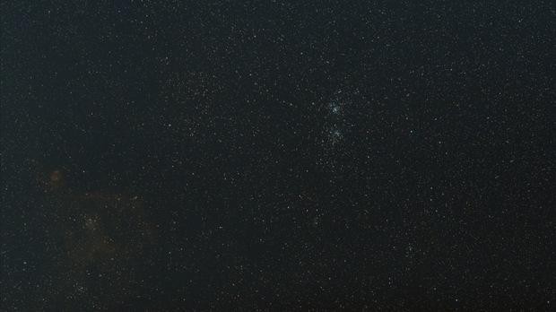

Juste une photo "test" pour essayer le Samyang 135mm, ainsi que le défiltrage partiel, et aussi l'EOS clip CLS-CCD!
Donc beaucoup de nouveautés, en plus la lune ne ce levé pas tard hier soir, j'ai donc fait seulement 79 poses de 60s, mise en station faite a l'arrache, je n'ai donc pas réussi a posé plus longtemps.
Setup:
450d défiltré
Samyang 135 f/2 utilisé a f/2:be:
EOS CLIP CLS CCD
79x60s
15dark
15offset
0 flat:confused: pas taper! ajout de 9 flats sur la version 2
DSS+CS2
La full:http://www.astrobin.com/full/229212/0/
Bon cela manque de poses je pense, mais je suis quand même content du résultat a mon niveau, ce n'est que ma 4éme photo CP
Comme d'hab vos commentaires et critiques sont les bienvenu, pour m'améliorer.
Merci
Guillaume
PS: oui je sais , pour le cadrage j'ai coupé la nébuleuse de l’âme, c'est con!!! dommage....

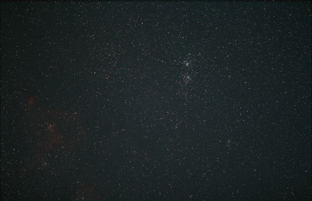

2éme version avec des flat cette fois ci ;)
la full:http://www.astrobin.com/full/229227/0/
Il faut encore que je peaufine tous ça

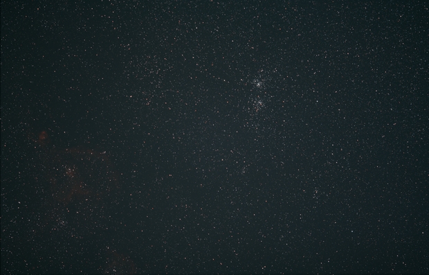

Version 3 avec des flats mieux fait(normalement) et un recadrage
la full:http://www.astrobin.com/full/229425/0/

Ça souffre surtout de l'absence de flats qui limite vachement le traitement! Tu peux les faire maintenant, car l'orientation objectif/APN reste toujours la même.
On ne peut pas juger de grand chose a part de la finesse des étoiles. l'objectif a l'air très bon même à F2, comme toute la gamme.
Dommage aussi pour le cadrage avec une nébuleuse tronquée.
Modifié par benjamindenantes
On ne peut pas juger de grand chose a part de la finesse des étoiles. l'objectif a l'air très bon, comme toute la gamme.
Salut Benjamin
Je ne savais pas que les flats, sont si important!! Es que je peux les faire si la MAP a changer entre temps:?:
Salut Benjamin
C'est important car ce qui t'embête pour tirer sur le signal de ton image c'est que les coins sont plus sombres.
Pour le flat, tu mets la bague de map sur le symbole infini. C'est pas optimum mais ce sera toujours mieux que de pas en avoir du tout.
Tu verras que tu pourras beaucoup plus facilement faire ressortir les nébuleuses.
Allez, tu sors un chiffon blanc a mettre sur l'objo et tu auras des flats.
a vue de nez tu as fait la MAP à l'infini donc c'est pas dur a retrouver ;)
par contre c'est pas facile de faire un bon flat avec un grand angle. souvent on fait de l'ombre sur une partie de la zone photographiée. le mieux c'est peut être de mettre une feuille de calque sur une fenêtre et la prendre en photo par transparence.

Je viens de les faire, il faut bien que les courbes rvb soit identique?
Je retente un coup de DSS et on verra le résultat...
Je pense que tes flats sont pas bon car comme tu peux le voir tes coins sont bien plus sombres :confused:
Sinon tu es sur la bonne voie et comme dis ailleurs ça commence à être intéressant ;)
@+ l'ami
Vincent
Je viens de faire une nouvelle version (voir 1er message) avec des flats et un nouveau traitement, je trouve les rouges plus fade mais bon. les flats ne doivent pas être au top car on voit que le coin en bas a gauche est plus sombre, mais le reste de l'image me parait mieux que les autres versions
Si vous avez une idée de ce que je peut encore amélioré...

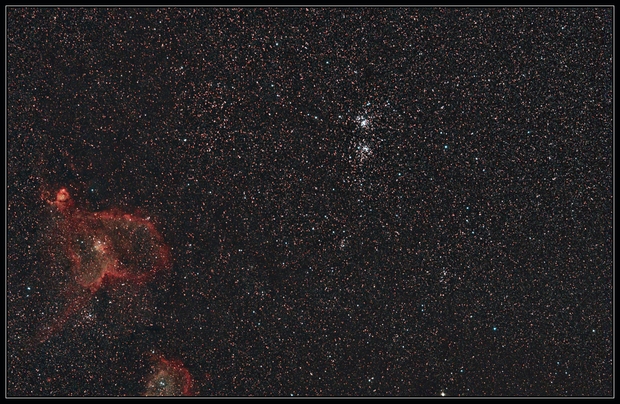

Tiens l'ami voici ce que j'ai pu en tirer. Bon j'ai peut être un peu exagéré mais c'est bon je crois qu'il n'y a plus de signal, ni d'étoiles cachées :D
Pour la full à 70% le grand champ à Guillaume"]le grand champ à Guillaume[/url]
En tout cas félicitations à vous les utilisateurs d'apn défiltré, punaise quelle galère pour la balance des couleurs :b:
Bon en tout cas le champ est sympa mais y a trop beaucoup trop d'étoiles pour moi ;)
Vincent
oufff:wub: a oui Vincent c'est magnifique le traitement :) ya pas a dire j'ai encore beaucoup a apprendre...
Merci d'avoir pris le temps;)
...ya pas a dire j'ai encore beaucoup a apprendre...
Oui mais t'inquiète moi aussi, mais c'est en forgeant qu'on devient....
Bon j'ai quand même poussé au max mais disons qu'elle a du potentiel malgré tout, même en étant moins brutal ;)
Y a plus qu'à l'ami :)
Salut Guillaume,
Un très joli champ avec ce Samyang très performant à pleine ouverture (il me fait de l’œil celui-là :be: ).
Une petite correction du vignettage avec PixInsight (ça marche plutôt bien) avec un recalage des couleur (vois ton histogramme, où le rouge est décalé), sans trop forcer le traitement pour préserver le beau double amas de Persée :
http://img11.hostingpics.net/pics/752963guillaumegrandchampv1.jpg
