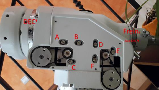

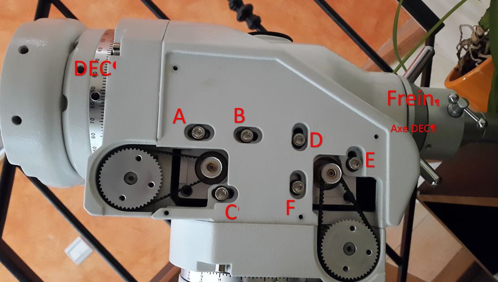

J'ai l'axe DEC de mon AZEQ6 qui est très dur.
Quand je libère le frein il est très difficile de le faire tourner.
C'est comme si le frein ne se desserrais pas.
Je ne m'en étais pas rendu compte car je ne le desserre rarement
Que puis-je contrôler et comment ?
Je n'ose plus me servir de ma monture de peur de l'abimer
Merci

...Un coup de WD40 peut aider à résoudre le problème...
Vers ou ?
Sur l'AZ EQ6, on doit pouvoir dévisser un peu la butée en bout d'axe pour donner plus de débattement à la molette de frein.
Actuellement il est possible de beaucoup le dévisser, ca ne devrait rien apporter.
