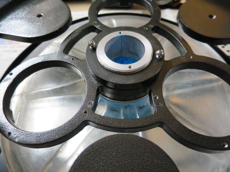

Alors là...
j65 pourrait nous en dire plus.
Tu peux nous tirer une photo prise au cul du scope ?
Vu de l'extérieur un miroir conique ressemble à ça :
Vous voulez que j'aille faire une photo du mien ? il a 5 mois.
J'ai comme un doute qui m'habite :rolleyes:
On voit bien les nervures du miroir sur un conique, ainsi que la fixation centrale et l'absence des triangles de flottaison, entre le miroir et le support du barillet sur un classique ;) bref, on peut pas se planter normalement, d'autant plus qu'on recommande de "lâcher les brides" du classique (à priori pas de brides ici non plus :?: à confirmer mais normalement pas besoin puisque le miroir est maintenu par l'arrière...)
Sur mon XX14i avec le miroir conique il n'y a pas de brides, seulement la fixation centrale ;)
J'ai mal compris le post de Lemury peut etre, mais a le lire on dirait qu'un miroir nervuré/conique met plus de temps a monter en t° ?
