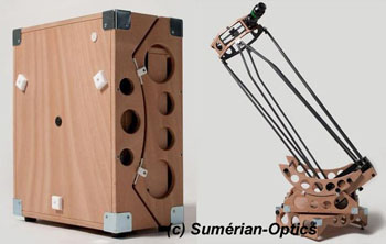

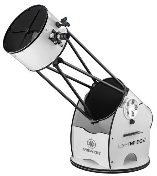

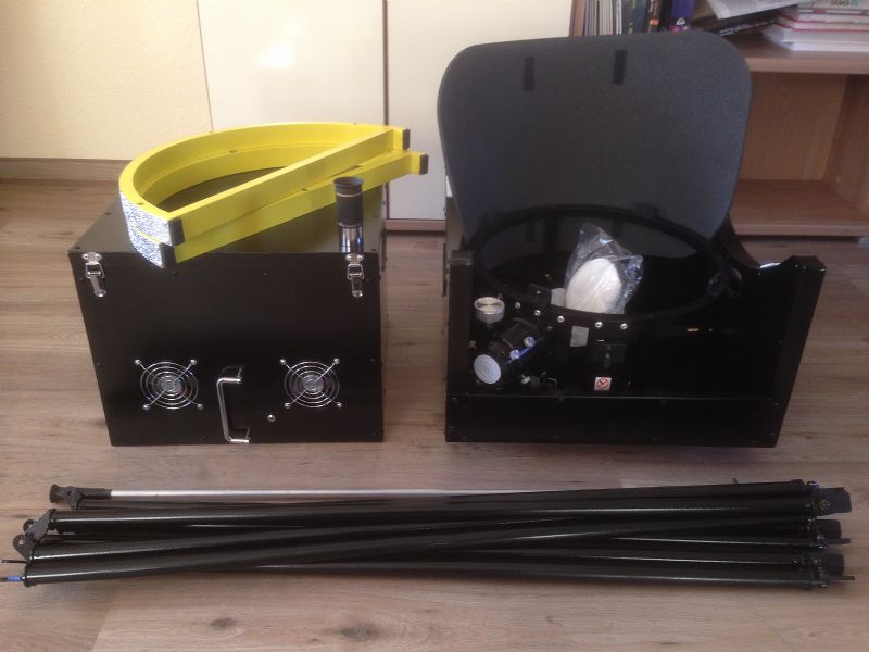

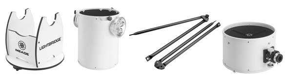

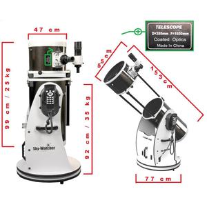

C'est encore différent de celui que je t'ai montré ( explore scientifique).
Donc si je me trompe pas tu A 3 sorte de dobson
Tube plein : Gros encombrant lourd avec une mise en température plus longue.
Ensuite les Flextube : Moins lourd, repliable sur lui même le tout en 2 pièces ( base et tube)
Et ensuite les Serrurier : Plus ou moins compact selon la fabrication, mise en température plus rapide, plus léger et des taille disponible au delà de 400 mm
images?q=tbn:ANd9GcTVtXVWsWeSbUk0frnr-NPp35bR9cCVG0VWR8QyKfAaJ-R629H4XQiu9Ck
Tu as d'autre exemple de serruier fais pas les membres de wa ici :
http://www.webastro.net/forum/showthread.php?t=134320
http://www.webastro.net/forum/showthread.php?t=125829
Bonne lecture

Pour moi le choix entre GOTO et plus grand diamètre est vite fait... Le diamètre avant tout !!
Ok tu as le GOTO, il va te pointer tout seul l'objet que tu veux voir. Très bien...
Sans GOTO, tu aurai eu le plaisir d'observer un objet que tu as trouvé par toi même, ce qui fait parti du plaisir de l'astro à mon sens. Et surtout, tu l'observerai avec un miroir plus grand, donc image plus plaisante !
Enfin voila ma façon de voir les choses, ce n'est pas la seule, mais je trouve dommage de sacrifier des centaines d'€ dans un systeme de pointage quand tu peux trouver par toi même les objets.
Par contre le gros atout du GOTO, c'est qu'il t'offre le suivi en continu. Cad qu'une fois l'objet centré dans l'oculaire, les moteurs pas à pas se chargent de le suivre.
Confort certain.
Sinon coté tube, le GSO 300mm est vraiment bien et reste transportable facilement.
EDIT : mais tu peux débuter avec moins grand sans soucis, déjà histoire de voir si comptes continuer la pratique. Mine de rien, il faut être motivé pour sortir le soir, se peler, attendre les bons soirs, pester contre la pollution lumineuse.

qq'un peut il m'éclairer, je ne vois pas trop de différence ntre un dob serrurier et un flextube
"Et ensuite les Serrurier : Plus ou moins compact selon la fabrication, mise en température plus rapide, plus léger et des taille disponible au delà de 400 mm"
c'est quoi cette mise en température dont vous parlez dans les exemples de modéles que vous me suggérez!
ça chauffe un telescope!!? pour de l'observation? ou ce sont les moteurs utilisés par la monture???
