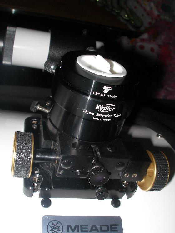

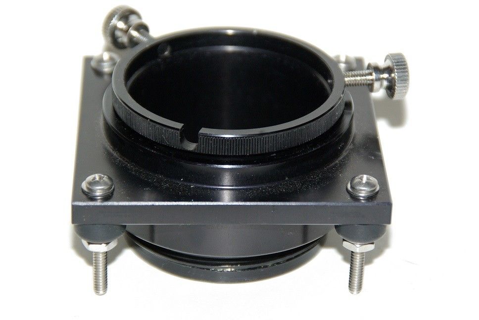

L'autre solution ne serait il pas de mettre un PO "Low profile" avec un tube allonge?
Une fois que tu as coupé les tubes, difficile de faire la manipulation inverse.
Le plus simple est de mettre un PO low profil plus un tube allonge de 35mm pour garder la focale d'origine
c'est ce que j'ai fait et j'ai gagné 3.5cm au foyer
Voir ci-dessous
Fab
Modifié par Captain Flam

L'autre solution ne serait il pas de mettre un PO "Low profile" ?

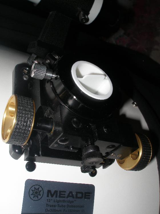

le PO que tu vois sur la photo m'a couté moins de 75 euros (même si 75 euros, c'est un sommes conséquente) et il vient de Ebay Canada
Le tube allonge vient des soldes d'un célèbre magasin alsacien (entre les deux achats, environs 3 mois)
De plus avec ce PO je peux y mettre un APN et faire une mise au point avec de la marge
Effectivement si je trouve un PO low profile à ce prix c'est pas pareil que si il coute 300 €...

N'ayant pas de retour à ce sujet, j'ai acheté un PO low profil chez l'astronome. C'est un William Optic qui me satisfait pleinement puisqu'il supporte de larges charges (Paracorr + ES 100°...).
Voyant que malgré cette première modif je n'avais toujours pas accès au foyer
Ah, voilà une réponse importante, le low-profile ne fait pas gagner tant que ça.

Le premier ne m'a pas l'air très adapté à des oculaires un peu lourds au bout d'une barlow...
Et puis la précision de la mise au point comparée à un microfocuser 1:10...
En plus il n'a pas de serrage annulaire mais avec 2 vis qui rayent les jupes des oculaires.
Le second a l'air beaucoup plus sérieux.
(mais c'est pas le même prix).
Si ton PO est un ancien modèle, tu peux probablement changer la pince porte-oculaires par une autre, plus courte: http://www.teleskop-express.de/shop/product_info.php/info/p7891_TS-short-2--eyepiece-adapter-with--M68x1-and-M60-thread.html
Sur les anciens Crayford de GSO, la pince crantée vissée au bout du tube faisait plus de 2cm, on pouvait donc facilement gagner 10mm en intrafocale.
Si l'oculaire qui ne fait pas la MAP est en 31,75mm il existe des bagues qui permettent de le convertir en 2", de façon à l'insérer plus loin dans le trou:
http://www.teleskop-express.de/shop/product_info.php/info/p767_Baader-Reducer-2----1-25---15A-with-only-1mm-optical-length.html
Au contraire, un focuseur hélicoïdal est bien plus précis. Son gros problème c'est que la plage de réglage est étroite. Souvent, on utilise un hélicoïdal sur un focuseur normal qui n'est pas assez précis (par exemple, sur un SC ou une lunette à crémaillère). On dégrossit avec le PO d'origine, on le bloque puis on affine avec l'hélicoïdal. Très utile pour l'imagerie.
Modifié par OrionRider
Surtout pas !
C'est une hérésie mécanique, un filetage ne peut pas servir de guidage.
Sur ce genre de daube l'axe optique danse la gigue quand tu fais la MAP.
C'est réalisé par un bricolo du dimanche qui n'a aucune qualification en mécanique.
Ne pas confondre cet espèce de cabestan avec l'excellent Kineoptics.
Kineoptics c'est du très bon avec un mouvement hellicoidal à la mode crayford.
