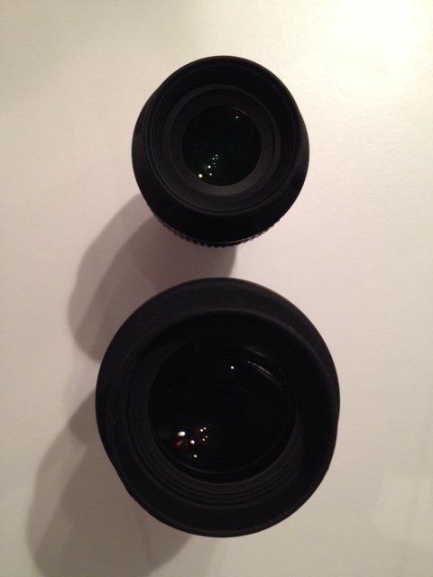

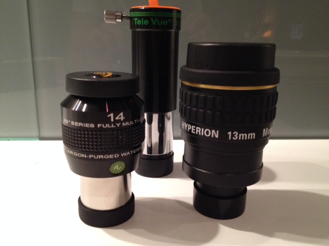

Je m'attendais à un oculaire un peu plus massif mais il n'en est rien, il est plus petit que l Hypérion qui peut être jugé trop imposant et plus léger ce qui n'est pas plus mal si on fait l'usage d une barlow. A ce sujet au bout de la télévue çà commence à faire avec le Baader bien plus long.
Finition :

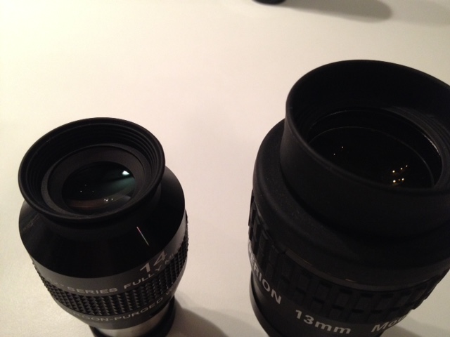

Niveau finition les 2 oculaires sont bien construits, difficile à départager, je mettrai cependant un léger avantage à l ES pour l'aspect chromé, et quelques petits détails de finition à son avantage.
Confort / prise en main :
Le poids et la taille sont à l'avantage de l ES à moins que l'on ne préfère les petites grenades. :be:
Autre chose la bonnette de l'Hyperion a une fâcheuse manie à se barrer ce qui est souvent énervant. Cependant cet oculaire a l'avantage d'un relief d'oeil important de 20 mm contre 15 mm pour l ES. (déjà suffisant à mon sens)
Pour les porteurs de lunette ce peut être un élément de choix. La bonnette du baader a aussi l'avantage de bien protéger des reflets extérieurs.
Petit détail, si couvert de son capuchon le baader peut se poser droit sur une table, je déconseille la chose avec l ES dont le capuchon est légèrement bombé et a tendance à faire tourner l oculaire sur lui même. (attention donc..)
