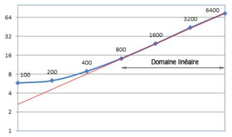

D'après les chiffres que tu donnes on se rend compte qu'on ne gagne plus grand chose à aller au dessus de 1600 ISO, sauf à perdre en dynamique. Par contre il ne faut pas trop descendre en dessous de 800 ISO, la courbe gain-bruit n'étant alors plus dans sa portion linéaire, surtout en dessous de 400 ISO.

Un autre paramètre bien souvent négligé. Certains pensant que plus on monte en iso mieux c'est. Cette simple courbe est très parlante, aucun gain a espérer en montant en iso au delà du domaine linéaire.
