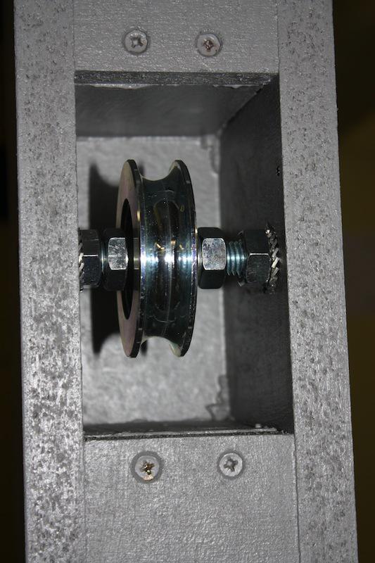

Au boulot, on vends ce type de roue à gorge. Montées sur un profil en T, ça fonctionne très bien et tu règles le problème de l'évacuation d'eau ;)
Il y a aussi les rails en forme d'omega en acier galvanisé tel qu'on utilise pour les portails. Aucun risque de stagnation d'eau et de corrosion. En plus, les galets qui vont avec sont en acier inox avec roulement à billes, donc très peu d'effort pour déplacer le cabanon.

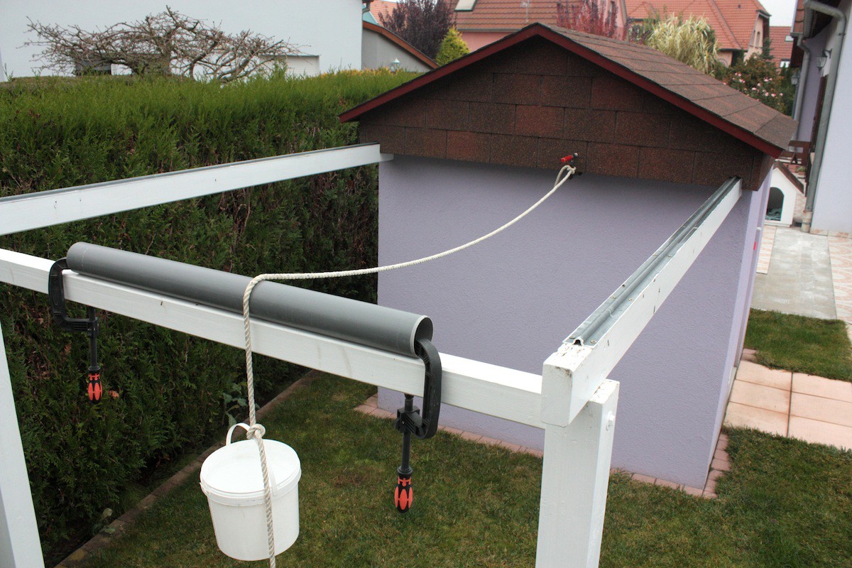

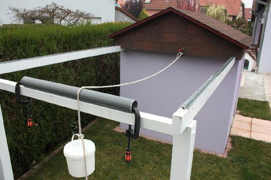

A titre d'exemple, le toit de mon abri fait environ une centaine de kilos. J'ai mesuré l'effort pour déplacer le toit (en vue de dimensionner le moteur de manœuvre), je suis à un peu moins de 5kg soit environ 1/20 de la charge.
Une photo de la mesure d'effort de déplacement du toit où on voit un des rails oméga ( clic sur l'image pour voir en grand) :
Un photo d'un galet de roulement :
