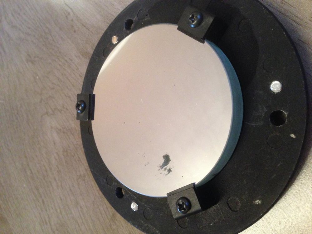

Salut à tous ami (e)s astram,
Voilà un pote qui bosse dans une déchet' ma filer un télescope 76/900 de la marque eden astro (vu la monture, le télescope, était à sa place à la déchet').
Je n'ai pas eu encore l'occasion de le tester.
J'ai démonté le primaire et il y'a dessus une grosse tache noir, je l'ai nettoyé avec de l'eau clair et du savon de Marseille mais la tache reste à cet endroit le miroir n'est pas rayé et pas de sensation de surépaisseur, par contre, quelques micro rayures sont apparentes.
Est-ce très gênant pour le visuel ou pour la photo?

Salut, ça peut être n'importe quoi mais ça ressemble à une aluminure attaquée...
Si j'étais toi, je remets ce truc là où il aurait du finir et j'équipe mon 150 pour le solaire, tu y gagneras sur tous les plans ;)
Invité emeric
Éclaire le miroir avec une lampe par derrière. Si la lumière est visible l'aluminure est morte. Dans le cas contraire, tu peux nettoyer ton miroir.
Cela ressemble qq même à un aluminure KO.
Effectivement, j'ai vu ça une fois; le proprio avait voulu enlever une tache avec l'éponge verte de la cuisine... :rolleyes:
Notez que ça a marché: la tache est partie en même temps que l'aluminure.
Comme Ted: équipe ton 150, ce sera nettement mieux. ;)

Hou la ! ton optique a croisé dans son champ un trou noir ! la lumière n'en émergera plus jamais :D
Mais non ! pas grave en visuel, ni en photo d'ailleurs. Sauf lorsque tu regardes le miroir par le haut du tube et que tu vois cette tache qui te paraît immonde. Pense à l'ombre de ton miroir secondaire qui est sans aucun doute 5 ou 6 fois plus étendue !
JP
PS : après... c'est vrai que si tu es un pinailleur en optique cette tache peut t'empêcher de dormir... mais ne t'empêchera pas d'observer ;)
