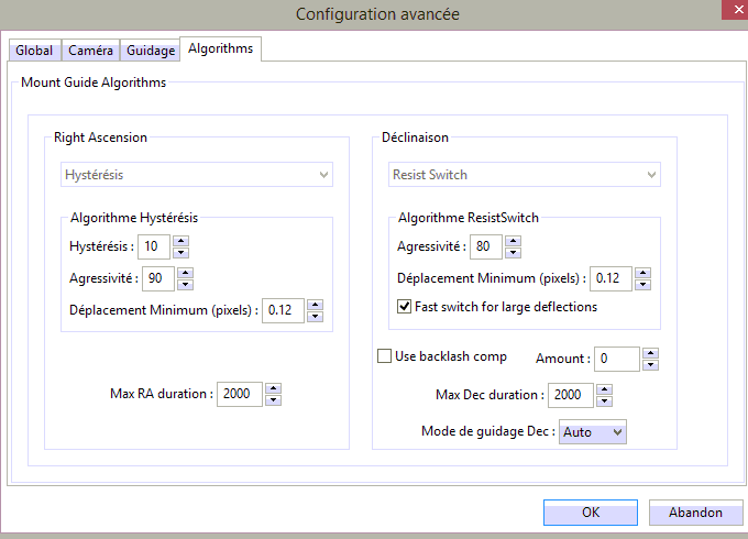

J'ai essayé plusieurs agressivité en RA : de 50 à 90
En min mmo je essayé, 0.17 puis 0.12
En dec agressivité entre 50 et 70 en guidant que d'un côté et en auto pour comparer
J'ai essayé en exposant de 1 à 3 secondes
J'ai du mal, voir n'arrive pas à avoir de meilleurs résultats que ceux ci-dessous.
Qu'en pensez vous ?
Pourriez-vous me les commenter/analyser et m'orienter vers des axes de recherche ?

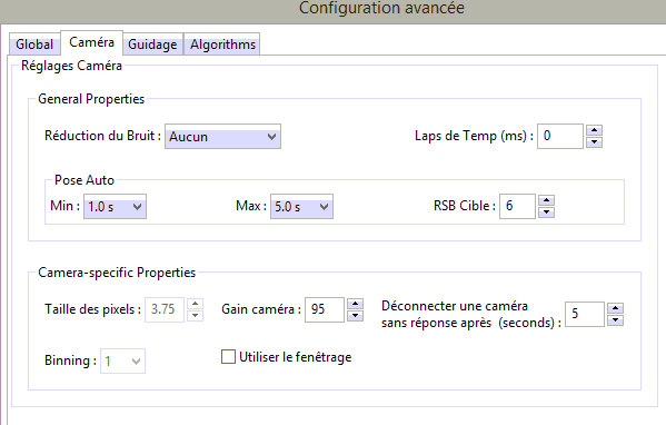

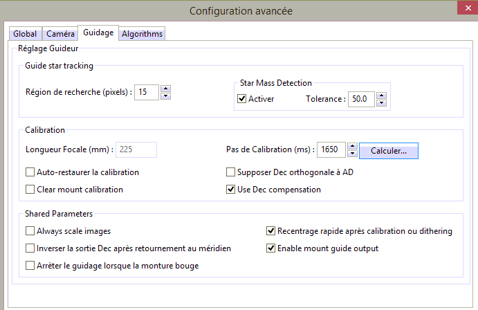

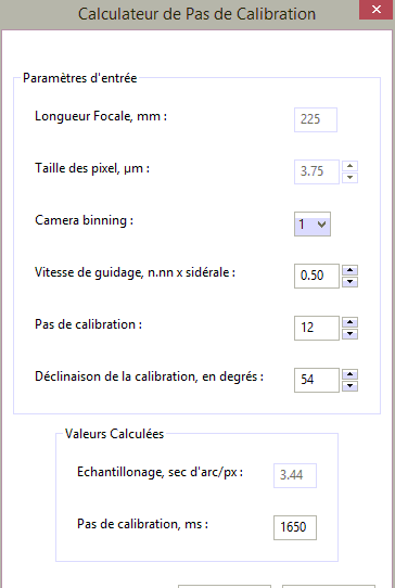

Paramètres Ascom :
Paramètres PHD2
Voyez vous une erreur de configuration ?
Merci
Pour moi ,il n'y a pas d'erreur de config et ton guidage fonctionne pas mal quand même .

Ca me semble bon aussi, essaye avec un déplacement à 0.10 (et monte un peu le pas de calibration à 1800 par exemple).

Par contre pour ma part j'ai un 0 dans déclinaison de la calibration en degré. (tu as la valeur 54 ?)
En mettant 0 ça m'a descendu le pas de calibration à 1000. Ok pour mes prochains tests j'en mettrais

La première statistique de 10min est bonne : tu as le même rms en AD et DEC, donc ça autoguide correctement.
Ton soucis ne vient pas de l'autoguidage.
Tu peux baisser éventuellement le déplacement minimum à 0,05 en AD.
Pour le régler correctement, utilises l'outil "guiding assistant".

Attention : il ne faut pas mettre n'importe quoi pour la valeur de déclinaison de la calibration. Il faut mettre la valeur de l'étoile de calibration bien sur. Si tu mets 0, alors il faut calibrer sur une étoile proche de l'équateur. C'est pas bon si tu calibres près de M51.
Si tu connecte PHD à la monture par ascom et pas en st4, PHD récupère automatiquement cette valeur. Dans ce cas tu as intérêt à calibrer près du méridien et équateur une seule fois en début de soirée.

  olivdeso a dit :
Pour le régler correctement, utilises l'outil "guiding assistant"..
Il me donnait 0.1

  olivdeso a dit :
:) Et voilà on se couchera moins bête, j'étais sur M101 vers 23h00 ce qui est cohérent avec 54. Avec les paramètres préconisés, la calibration s'effectue sur environ 7 pas, est-ce suffisant ?

Olivdeso : quand tu cites :
Dans le cas du guidage es ST4 tu appliques quelle valeur à ce moment là et la procédure est elle aussi valable de calibrer au méridien ?
