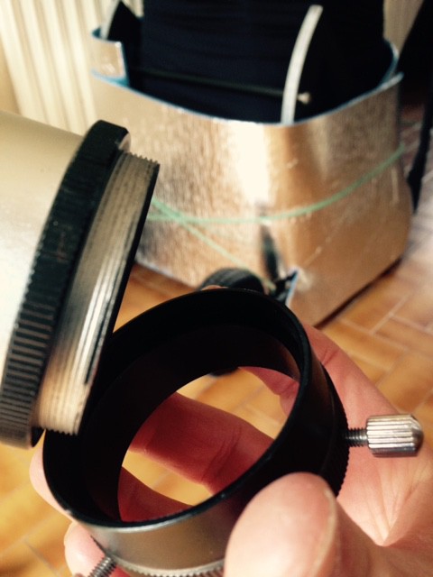

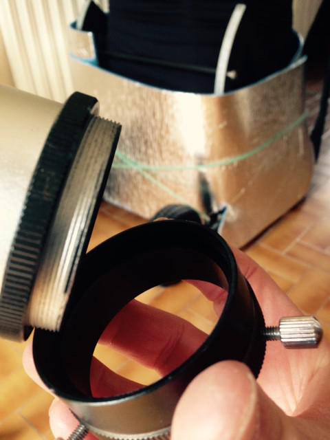

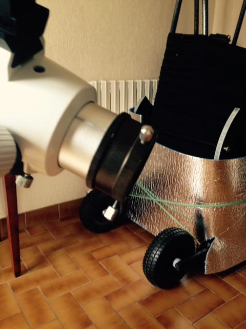

Alors il ne s'agit pas ici de changer le crayford démultiplié de la lunette qui fonctionne bien, mais bien de la partie PO à savoir la partie noire en fin de tube. La bague noire initiale fournie d'origine n'est pas de bonne facture. Le serrage n'est pas annulaire et se fait directement par 2 vis qui viennent pendre position sur le RC avec tous les inconvénients qui en découlent. Voir photos ci-dessous:
Mais et surtout le serrage est largement insuffisant surtout avec un oculaire lourd comme l'ES 17mm, et il m'est arrivé par 2 fois de rattraper au vol l'ensemble qui commençait à vouloir jouer les hélices d'avion, à cause d'un serrage insuffisant.
Alors ma question est la suivante. Quel autre PO, avec un serrage annulaire, pourrait remplacer celui d'origine.

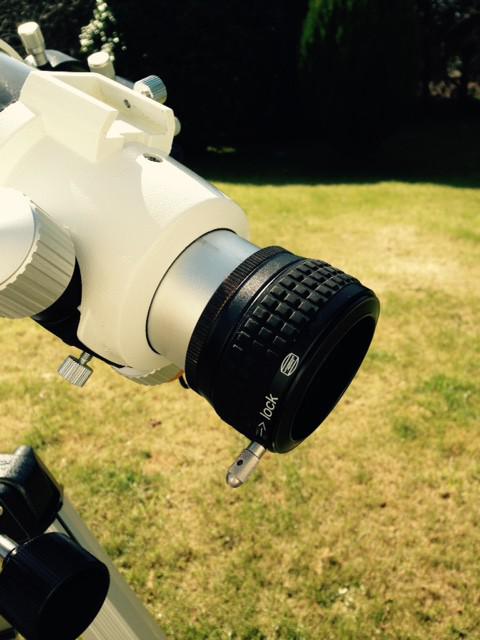

Bonjour à tous
Bon j'ai finalement opté pour le système click lock Baader. Au vu du poids que devra supporter le PO, cela m'a semblé plus raisonnable.

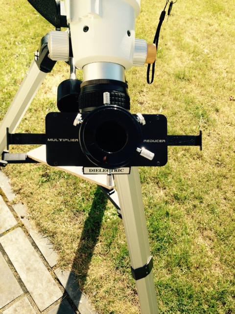

J'ai chopé aussi sur les PA (certains d'entre vous ont dû voir l'annonce) un RC Denkmeier avec système powerswitch offrant trois grossissements à partir d'un seul oculaire.
Je pense pouvoir tester ça ce soir.

J'allais te conseiller d'acheter ce modèle ! Je l'ai sur mon C925 et franchement c'est le top ! rien ne bouge avec ça (j'ai même parfois du mal à le desserrer sans que l'axe AD ne bouge aussi;-))

Ah yesss !!! Merci ! Bon pas donné la bébète, mais si ça remplace un jeu d'oculaires :refl:
En choisissant bien 2 très bons oculaires on a une gamme de 6 grossissements, donc c'est intéressant... Imagine même l'ensemble zoom Leica et ce truc, si ça marche ? ;)
Par contre ils ne précisent pas quels sont les configurations/grossissements dispo ? Est-ce au choix de l'utilisateur ?
Je n'en sais trop rien. j'avais essayé de trouver des retours mais très peu de choses.....
Et puis gaffe à voir si la focalisation est possible. Je crois qu'il vaut mieux prendre contact et bien donner les paramètres de son propre scope avant éventuellement d'acheter en toute sécurité......Voir aussi la qualité optique des amplificateurs proposés.....
Mais je reste étonné aussi que ce genre d'accessoire n'ait pas plus de succès.....
