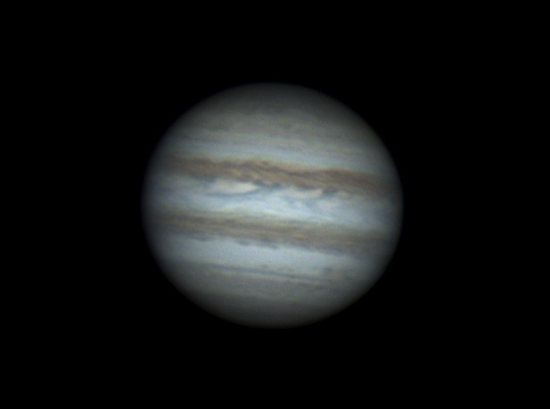

Il fallait que ça arrive un jour, et bien voilà : Murphy m'a lâché les basquettes ! :rolleyes:
Enfin un test avec un C8-F d'occasion vendu par un bon pote qui ne le sortait plus guère.
Vendredi soir, très belle nuit mais la lame de fermeture a givrée avant que je puisse dire ouf ! Et chauffage en panne.
Samedi soir, retour dans le pré avant l'arrivée des nuages.
Et j'ai enfin pût, pour la première fois de ma vie d'astram, me servir d'un C8 !
Après 1h30 de mise en température (mais avec une résistance chauffante opérationnelle !), collimation du tube avec caméra : pour une première je dois avouer que ce n'est pas évident car il faut y aller tououout douououx ... :be:
Au moindre mouvement brusque ou mal dosé sur une molette, faut recadrer l'étoile sur le capteur ...
Mais bon, ça se fait, et avec l'habitude j'imagine que cela se passera de mieux en mieux.
Bref, voici le résultat de la capture de 23h20 H.L. :
Paramètres :
C8-F sur HEQ5, Barlow X2, caméra ZWO-ASI120mc.
Miroir primaire bloqué, map au Crayford, collimation finie à la caméra sur une étoile proche.
Acquisition pendant 120 secondes à 35 i/s avec Firecapture.
60 % des images gardées avec AS2! et traitement Iris ...
Bon seeing 6/10, transparence bof à 4/10.
Je suis assez content du résultat pour une première avec ce tube de plus de 15 ans d'âge ! ;)
Mais je ne suis pas totalement satisfait du traitement des couleurs, que je trouve un peu trop bleu ...
Vous en pensez quoi ?

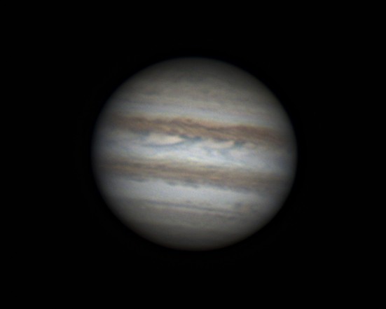

EDIT : rajout d'une version avec un traitement différenciel des trois couches + un petit coup de balance des blancs :
Vincent
Modifié par Blacksky
Rajout 2ème version
Merci les gars, il fonctionne encore bien le vieux ! ;)
J'ai rajouté une version moins bleue, après relecture du passage sur le traitement de la couleur du bouquin "Astronomie planétaire" ... :refl:
Salut Vincent,
c'est excellent ! Une préférence pour la seconde avec des couleurs impecs.
Tu sais quoi, je pense à notre rencontre aux RAPS en 2008 ( je crois ? ), que le temps passe vite nom di diou...
Merci Valère, ok pour les couleurs. ;
Il faut que je recale la caméra sur ce point lors de la prochaine séance.
Les RAPS où on s'est causé, il me semble bien que c'était en 2006 ...

OK les gars, merci pour vos réponses qui valident mon traitement de la couleur. ;)

> Merci Will, ok pour la procédure de traitement qui est validée.
> JL, tu confirmes les couleurs, merci !
