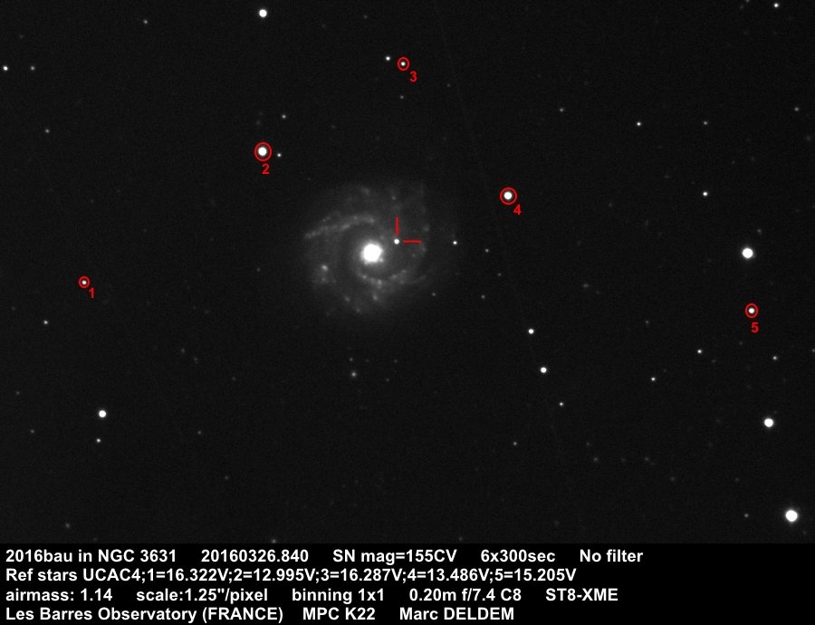

Quand as-tu fais la luminance ?
Car il y a une supernova 2016bau qui a été détectée le 13/03.
pfffttt il y en a qui regardent jamais :D
Marc : mes prises de vues datent du 13/03.
Exactement le jour de la découverte :p
Tu n'avais pas vérifié ?
Marc
Non, généralement quand je fais mes acquisitions j'empile les brutes en surveillant la FWHM puis je passe à l'objet suivant.
C'est après, au moment du traitement, que je m'intéresse à l'objet, mais j'avoue qu'ici je n'ai pas pris garde à cette 'tite étoile supplémentaire. A force de traiter des images j'ai les yeux qui fatiguent..
