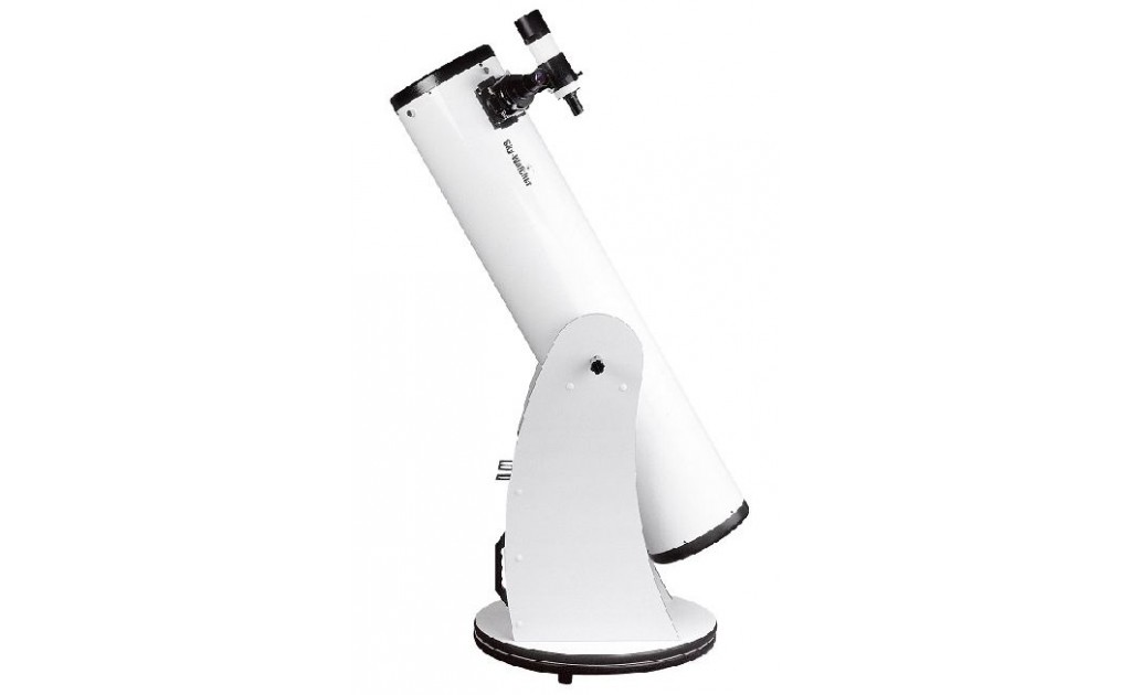

Il y a les dobsons 200/1200 à 350/400€, c'est tous simple a utiliser.

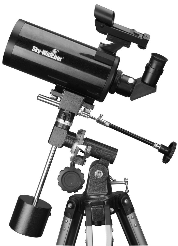

Il y a Maksutov 90mm/1250 Sky-Watcher Black Diamond sur monture EQ1 à 240€.

- Concernant la richesse d'images : Dobson 200 mm > Newton 115 ou 130/900 = lunette 90/900 > Maksutov 90 mm (et encore, c'est presque égal).
- Concernant la stabilité : Dobson 200 mm > tous les autres.
- Concernant la facilité des réglages : lunette 90/900 > tous les autres.
- Concernant la transportabilité : tous les autres > Dobson 200 mm.
- Concernant l'évolutivité vers la photo : lunette 90/900 > Newton 115 ou 130/900 = Maksutov 90 mm > Dobson 200 mm (photo quasi impossible).
On peut imaginer d'autres critères. Quels sont les critères importants pour toi ? En fait, que préfères-tu sacrifier ? Sacrifier la transportabilité (tant pis, il faudra se coltiner un gros bouzin) au bénéfice de la richesse d'images (ah, voir la Tache Rouge de Jupiter) ? Ou bien sacrifier la richesse d'images (tant pis pour les détails sur les planètes) afin de bénéficier de la transportabilité (emmener son télescope en vélo ou en sac à dos) ? Etc.
Si tu ne sais pas quels sont les critères importants, je dirais : prends une lunette 90/900. On ne peut pas se tromper avec cet instrument (le Newton pourrait être embêtant à cause des réglages, le Maksutov pourrait ne pas convenir à un débutant du fait qu'il interdit les faibles grossissements, alors qu'une lunette 90/900, je ne vois pas en quoi elle pourrait ne pas convenir).
Si tu es ambitieux, je dirais : prends une Dobson 200 mm (c'est un peu plus difficile à utiliser ‒ collimation à vérifier + suivi manuel ‒ mais ses possibilités sont bien plus importantes).

Puisque le futur achat doit être un télescope avec un budget de 300 €, un "dobson" (télescope de newton sur monture azimutale) serait à même de constituer un bon choix de départ tout en respectant le budget (http://www.teleskop-express.de/shop/product_info.php/info/p2493_Skywatcher-Skyliner-150P---Classic-6.html).
S'il existe une possibilité d'augmenter quelque peu ce budget (une soixantaine d' €), un 200 mm de même configuration constituerait un plus (http://www.promo-optique.com/skywatcherdobson2031200skyliner-p-54011.html).
