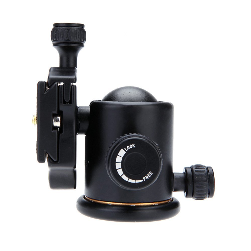

Je comprends ta panique, normalement tu dois pouvoir adapter une rotule sur ton trepied car la tete est vendu à part (la mienne est vendue avec), moi je commanderai ca: 51B1s8PEwrL._SL1000_.jpg
Qui pour 20€ fait le boulot avec ta 80ed sur la zone.
Pour mes 20x80 et ma 80ed j'utilises un trépied photo carbon charge maxi 14kg :be: peut etre une option à etudié si tu fais jouer le delais de retractation

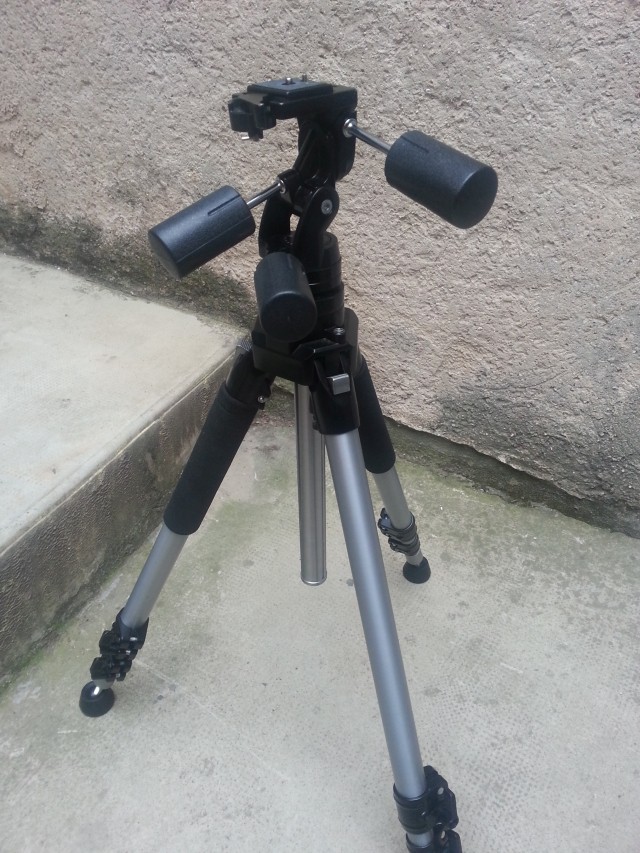

Photo du trépied avec la tete 3d oxyrian dont je parlais:
Moi ma 80ed dessus c'est vraiment limite et mes 20x80 avec la platine qui bouge dans son socle je suis pas tranquille, donc c'est fini.
Peut être en fabricant des cales tu dois pouvoir en les glissant dans le support de la platine régler le problème de stabilisation de la jumelle sur son support (platine) :be:

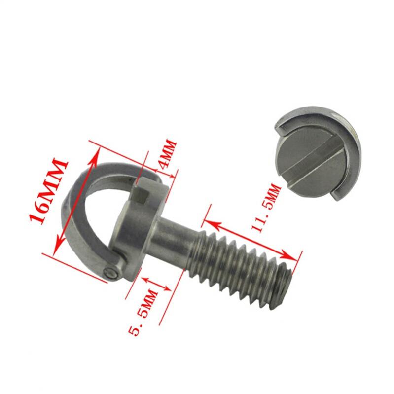

En fait, il existe des vis plus longues pour 1€. Cela réglera ton problème. Sur Al...
Modifié par Fredjel
Belle trouvaille Fredjel :pou:.
Je viens de vérifier sur ma platine: elle est creuse en dessous et effectivement, ça pourrait rentrer; en outre, la vis au pas Kodak d'origine s'enlève facilement sur ma platine Triton et comme le modèle Omegon semble être le même ...
Pas impossible qu'il faille un peu raccourcir la nouvelle vis, à voir.
Je l'ai monté sans avoir besoin de la raccourcir. Il est vrai que les 2 mm d'engagement de la vis d'origine dans l'adaptateur des jumelles me faisait un peu peur.

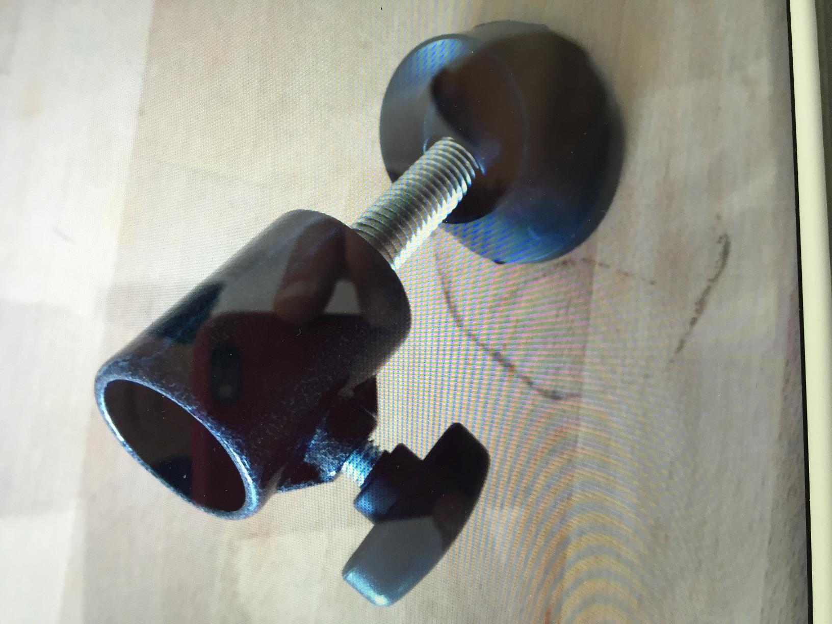

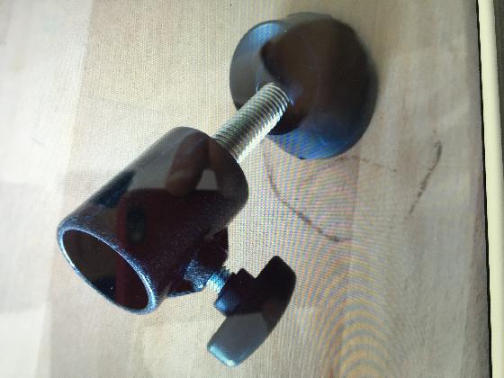

Je remonte ce post car je viens de recevoir mon trépied Omegon titania 600, qui de surcroît me paraît bien solide, mais j'ai 3 pièces livrées avec et je sais pas à quoi elles correspondent ... :/ c'est une sorte de pied avec une rotule (3 mêmes pièces)
Merci d'éclairer ma lanterne ;) aucune notice d'utilisation fournie avec !

Salut Arnaud,
Je dis peut-être une connerie mais ces trois pièces dont tu parles, ce ne serait pas tout bêtement à enfiler au bas de tes 3 pieds? On dirait que la rotule a un "plat" orientable qui me fait penser qu'elle pourrait bien servir à épouser les irrégularités du terrain... je suis bien loin d'être un spécialiste, c'est juste mon impression en voyant tes photos.
A plus et bon ciel à toi !
Modifié par flyingwillie
Salut Arnaud,
C'est l'endroit le plus adapté en effet et j'y ai pensé mais ca me paraissait bizarre, le trépied ne serait plus très stable non?
Ce sont les embouts du trepied quivtouche le sol :be:
Ok merci j'essaierai plus tard de les enfiler :)
Si ca se trouve, il faut peut-être dévisser (ou ...?) ceux d'origine avant de pouvoir placer ceux-là. On dirait que ça doit s'enfiler sur un tube creux. C'est vrai que si tu les enfiles comme cela, comme tu as déjà visiblement une petite rotule en place sur chaque pied, c'est clair que les tubes ne vont pas (bien) rentrer du tout. Mystère en ce qui me concerne. Voit si tes embouts actuels sont démontables et s'il y aurait une logique à les remplacer par ces 3 pièces. Sinon, je vois pas trop...
