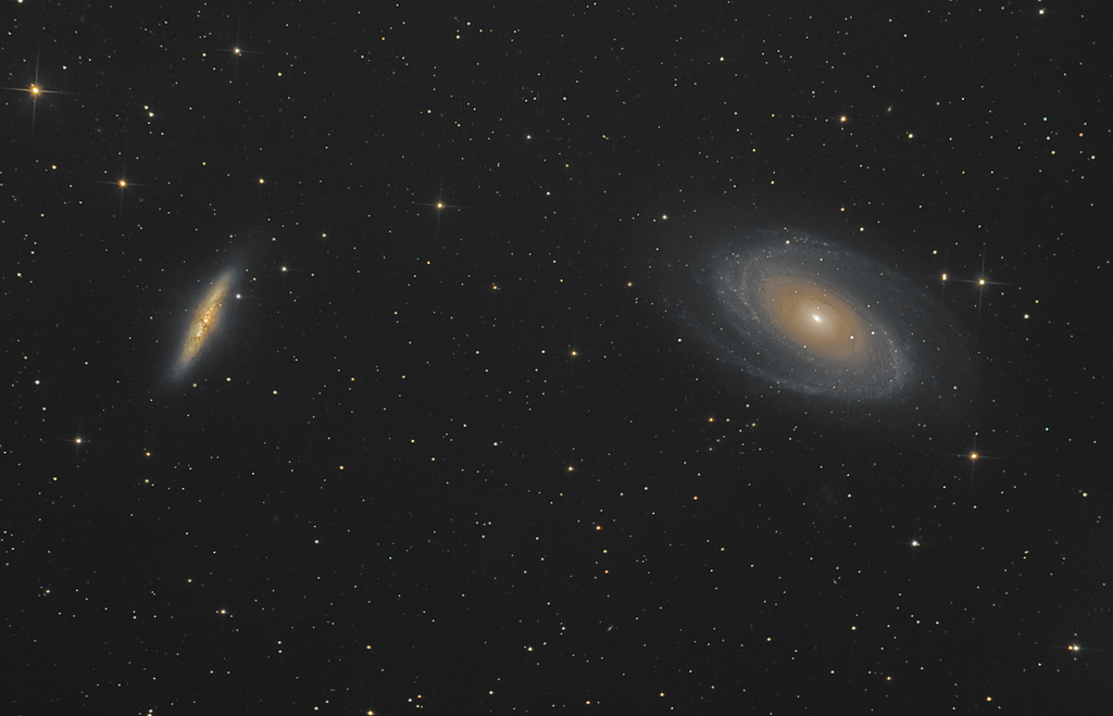

Bonsoir, cela faisait longtemps que je n'avais pas posté de nouvelles images, la faute à un gros manque de temps et à une météo souvent capricieuse :mad:
Pour me remettre en selle j'ai jeté mon dévolu sur un cible facile, le duo M81 M82.
Les acquisitions se sont déroulée sur trois nuit, une au mois de Février et deux au mois de Mars sous un ciel souvent brumeux ou avec des nuages d'altitude mais on prend ce que l'on à en ce moment :confused:
Le matériel utilisé, toujours le même, le bon vieux eos 350D défiltré au foyer de mon newton Orion 200/1000, le tous sur ma monture de fabrication personnel. Lors des prise, cette monture était encore muni d'un entrainement roue vis sans fin en AD que j'ai remplacé depuis par un entrainement par friction.
Pour l'autoguidage, j'ai remplacé la bonne vieille toucam par une ASI 120 MC, le gain est appréciable :)
L'image est le résultat de 69 pose de 180 secondes avec les flats, offset et darks habituels.
Traitement Iris et photoshop. A ce sujet, j'ai eu énormément de mal à traiter cette image, avec la brume je me suis retrouvé avec une pollution lumineuse beaucoup plus importante que d'habitude. Le résultat final ne me convient d'ailleurs pas tellement, si vous avez des suggestions je suis preneur ;)
L'image est cliquable
M81-M82-final-reduite.jpg?raw=1
Edit
Ajout d'une nouvelle version suite Ă  vos commentaires
M81%20M82-v4-reduite.jpg?dl=1
Edit Ajout d'une dernière version suite au problème de jaune trop présent
M81%20M82-v5r%C3%A9duite.jpg?dl=1
Bonne soirée
Samuel
Modifié par scoubidoo72
Salut Samuel,
Belle acquisition : il y a beaucoup de détails dans les bras de M81 et le cœur de M82.
Une piste évidente d'amélioration : revoir la calibration des couleurs car là ça tire franchement sur le jaune.
jb
J'ai pas vraiment de remarque Ă  te faire si ce n'est que ton image est remarquable !!
J'adore :wub:
Edit : faut que je change d'ordi... et son écran non-calibré pourri :/
Très belle photo.;)
Il y a en effet beaucoup de détails.
2 petites remarques néanmoins : les étoiles et le coeur de M81 sont un peu trop saturées .
Et les étoiles dans les coins ( surtout en haut à gauche) sont légèrement ovales.
Régis.
Je suis d'accord avec JB, une belle acquisition avec bcp de potentiel mais effectivement la balance des couleurs est Ă  reprendre !
Une correction sélective et/ou teinte/saturation et le tour est joué ;)
Valentin
Merci pour vos conseils, je vais reprendre le traitement des couleurs et de la saturation.
Pour ce qui est de la forme des étoiles dans les coins, elle provient surement d'un problème d'orientation du miroir secondaire et ou d'un problème de tilt. Il y a déjà un moment que j'ai ce souci mais je n'ai pas vraiment eu le temps de m'en occuper à cause de la construction et de la mise au point de ma monture perso. Cette dernière étant terminé, je vais pouvoir essayer de trouver une solution à ce problème.
Samuel
Merci aux dernier arrivants pour vos commentaires.
Suites à vos conseils, j'ai repris le traitement de mon image en enlevant un peu de jaune trop présent et un peu de saturation.
Par contre je n'ai pas résister à l'envie de tirer encore sur les curseur pour essayer de lui en faire ressortir plus (peu être un peu trop d'ailleurs)
Bonne soirée
Samuel
Beau couple de la Grande Ourse, beaucoup de détails.
Idem aux précédentes remarques : les couleurs sont un peu monochromes dans les galaxies, mais c'est un bon résultat avec un APN :)
Encore un peu jaune mais c'est bcp mieux.
Je me suis permis un petit amusement sur ton image, vite fait, en jouant sur les corrections sélectives, la balance des couleurs et la saturation.
Valentin
Merci aux derniers pour vos commentaires et vos conseils.
Cette après midi je suis allé sur le forum avec un PC du boulot qui possède un écran calibré, et là quand j'ai vu mon image, j'ai prit une claque, elle est vraiment jaune :(
Maintenant, je comprend mieux vos commentaires et je me rend compte que depuis longtemps je traite mes image avec un écran complétement à côté de la plaque côté calibration :cry:
Merci pour ta version Valentin, elle va me servir de base de travail quand j'aurais résolu mon problème d'écran.
Samuel
jolie couple , c'est sur la bonne voie , tes étoiles sont toutes fines , peut etre même un poil trop. jolie résultat pour le bon vieux 350d.
jc
Merci à Jean Claude et Aurélien pour vos commentaires.
J'ai repris le traitement après avoir calibré mon écran . Pour calibrer ce dernier, j'ai utiliser un profil ICC trouvé sur internet, le résultat est surement moins bon
que celui obtenu avec une sonde de calibration mais j'arrive à obtenir des couleurs se rapprochant de l'écran calibré du boulot.
Petite astuce pour les linuxiens comme moi, pour charger un profil ICC, j'ai utilisé le logiciel Xcalib, simple à utiliser est vraiment efficace.
Voici donc la dernière version de mon image avec beaucoup moins de jaune.
Bonne soirée
Samuel
