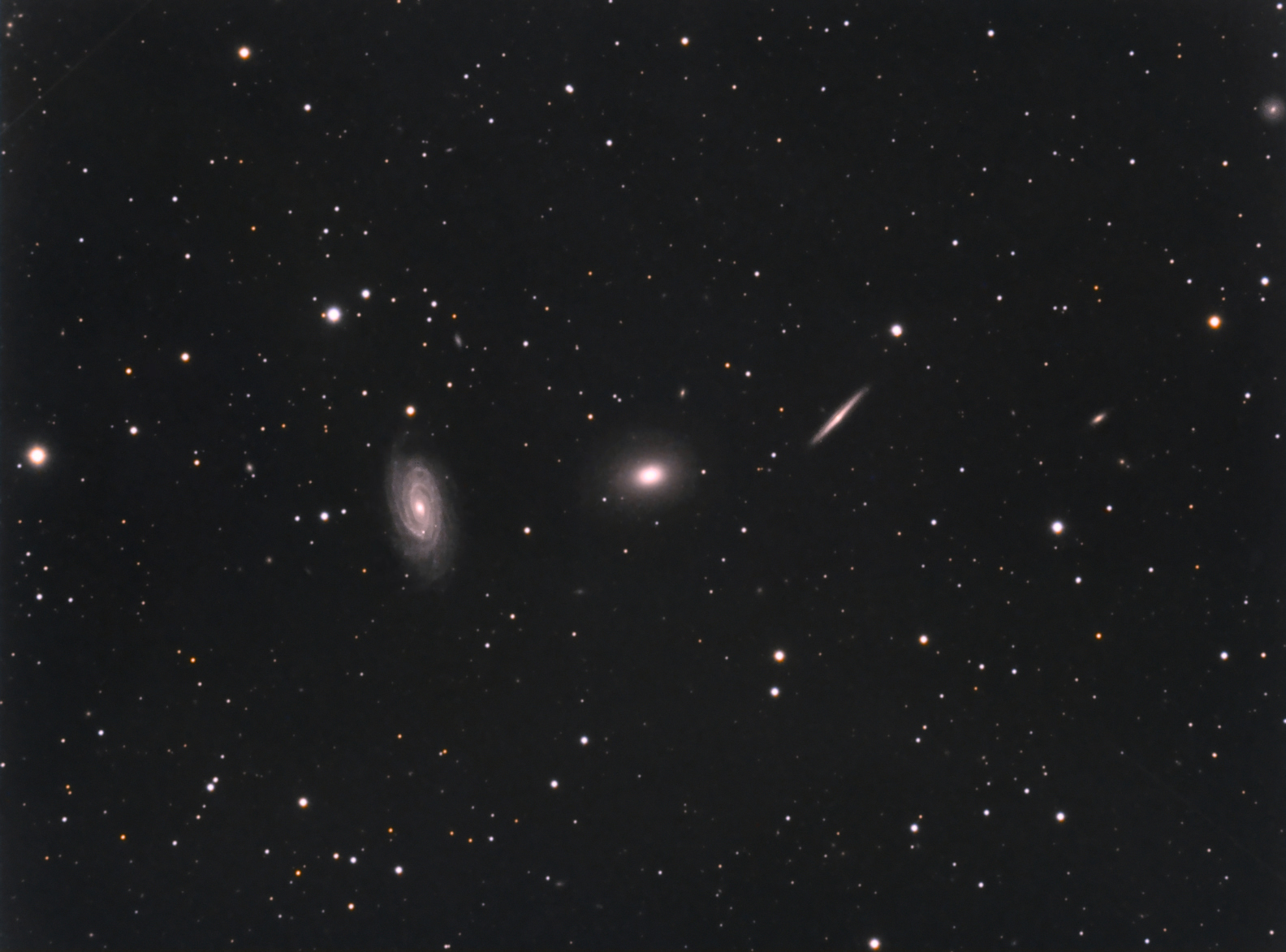

Une image du trio du dragon faite un peu tard dans la saison , mais mieux vaut tard que jamais .
Je n'ai jamais vu autant de satellites sur les mêmes acquisitions , j'avais fait 45 poses en luminances , j'en ai gardé 30 , 8 poses étaient traversées par des trainées de sat , et 7 étaient bougées (perte étoile guide).
même sur les couches couleurs , il y a des trainées.
Donc je suis pour cette image à 30 poses de 3 minutes en lum bin 1x1 , 3 x 9 poses de 3 minutes en RVB bin 2x2 , caméra ST 2000 XM , optique TEC 140 sans aplanisseur , acquisition Maxpilote et CCd soft.
Traitement IRIS et photoshop CS2.

De beaux détails dans les vedettes et de nombreuses galaxies en arrière-plan.
Un beau fond de ciel.
J'aurais diminué un peu la tendance magenta mais c'est peut-être mon écran.

Merci Bernard tu as raison , j'ai légèrement modifié l'image.
Pour mon auto critique je trouve que j'ai encore un peu trop de traitement sélectif sur la galaxie principale (pourtant je n'y ai pas fait grand chose), également les cœurs de galaxies un poil trop saturées , à améliorer sur une prochaine cible :) ,

Merci olivier , oui c'est assez haut dans le ciel , mais chez moi , j'ai les pré alpes au nord , je ne peux pas le faire toute l'année.

La trainée en haut à gauche, c'est un artefact, ou t'as un truc qui est passé pendant tes poses?

trainée de sat , à cet heure là c'était l'autoroute dans ce coin du ciel .

Pour dire quelque chose : c'est le fdc qui semble "moutonneux", ché pas, un traitement lisseur peut être ?

oui c'est tout à fait ça "moutonneux" je vois très bien de quoi tu parles , c'est l'abus de réduction de bruit , ça fait un peu le même rendu qu'un flou gaussien , j'ai eu un peu la main lourde.
