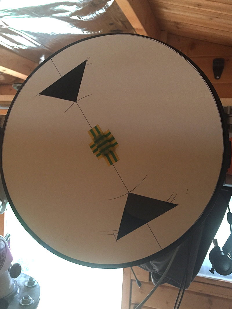

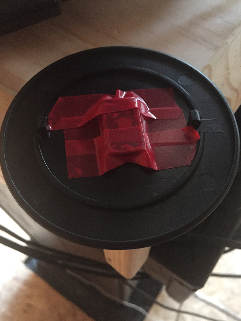

Rien à voir :
Je me suis fait un petit masque pour la MAP. Je l'ai fait au feeling, il est tout simple, mais terriblement efficace :)
Pour le mettre, et enlever facilement, j'ai scotcher un petit aimant sous le capuchon qui cache les vis du miroir secondaire, sur la lame de fermeture (une fois en place, on ne voit rien), et un autre sur le masque (qui fait office de petite poignet)
Tout bête, mais vraiment pratique :)

Ton masque est chouette mais il laisse passer beaucoup moins de lumière qu'un Bahtinov. Par ailleurs, pour un Bahtinov il existe une aide électronique pour affiner encore plus: Bahtinov Grabber.

Pour la MAP, je la faisais, avant, à l'oeil, sans accessoires, donc ce petit masque assez simple en réalisation (le bathinov demande un peu plus de coup de scalpel), me dépanne largement pour le moment. Je suppose que plus je vais progresser, plus je vais le trouver trop léger, et vouloir passer à plus précis.

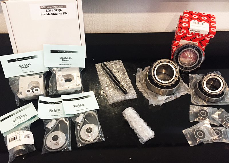

Sinon, je viens aujourd'hui de recevoir mon Kit ROWAN pour l'EQ6, j'ai du coup immédiatement foncé à une boutique spécialisé dans les roulement (et que je conseille si vous êtes du coin, c'est le "comptoir du roulement" à Vitrolles) afin de prendre la panoplie complète !
Et voila, les armes sont prête !
L'opération se fera certainement ce week end, en espérant que le patiente ne décède pas ! :)
Un conseil, fais un photo avant de démonter chaque pièce et note bien dans quel sens les pièces vont. Certaines semblent parfois symétriques mais au moment du remontage on s'aperçoit qu'il y a un épaulement et impossible de savoir dans quel sens ça se remonte... (c'est du vécu!)
Pose les pièces par sous-ensembles dans des boîtes en plastique (bac de crème glacée) sur lesquelles tu écris l'inventaire au marqueur à alcool.
Pour nettoyer la graisse chinoise je n'ai rien trouvé de mieux que de l'essence (SP 95). Pour regraisser, la SKF au lithium marche bien.
Tant que tu y es, tu peux polir la vis sans fin en AD à la pâte à polir ou dentifrice blanc + disque feutre (Dremel).

@Bofix: ma Dremel ayant rendu l'âme aussi, je viens de la remplacer par sa version chinoise trouvée à 19€ au supermarché, en valisette avec des tas d'accessoires. C'est pas la même qualité mais ça marche. Pour polir, tu dois utiliser le disque de feutre à la vitesse mini. La VSF est d'abord enduite de pâte à polir. J'emploie du 'compound' Tamiya pour maquettes plastiques parce que j'ai ça de stock. Faute de produit industriel, le dentifrice blanc marche aussi mais il est moins efficace, il faut plus de temps pour un résultat identique. On l'applique à la brosse à dents en frottant vigoureusement (sans eau). Ensuite on passe le disque de feutre pour polir, et on recommence jusqu'à ce que ça brille bien. Seul le centre de la VSF doit être poli, là où elle entraîne la couronne.
Pour tout dégraisser, j'ai pris de l'essence F (à casto) ainsi que du nettoyant frein sec en bombe (ça).
Ok pour le polissage, je vais la rendre bling bling cette VAS ! :)
Faire la même chose en DEC n'est pas utile ? Je sais que cet axe pose moins de pb, mais tant qu'à y etre, n'est il pas bon de faire les deux ?
Pour les petites dremel chinoise, j'en ai vu plein aussi, mais j'ai toujours du mal quand je vois 19€ pour un truc comme ça... toujours peur que sa explose dans la main (par ex: je n’achèterai jamais un scie sauteuse 1er pris à casto ^^).
Pour la graisse, comme je l'ai dis, je n'ai trouvé que de la graisse (maron) au lithium IGOL (celle de gauche)
ainsi qu'une bombe de graisse blanche au lithium à casto
Est ce bon ? ou faut il que j'en prenne une autre ?
Attention à la puissance du jet de dégraissant, ça pulse et ça peut mettre de la graisse partout. Je met du papier absorbant
ou un chiffon pour éviter de me faire engueuler!
Par contre, ça pénètre bien et ça nettoie vraiment à fond.
