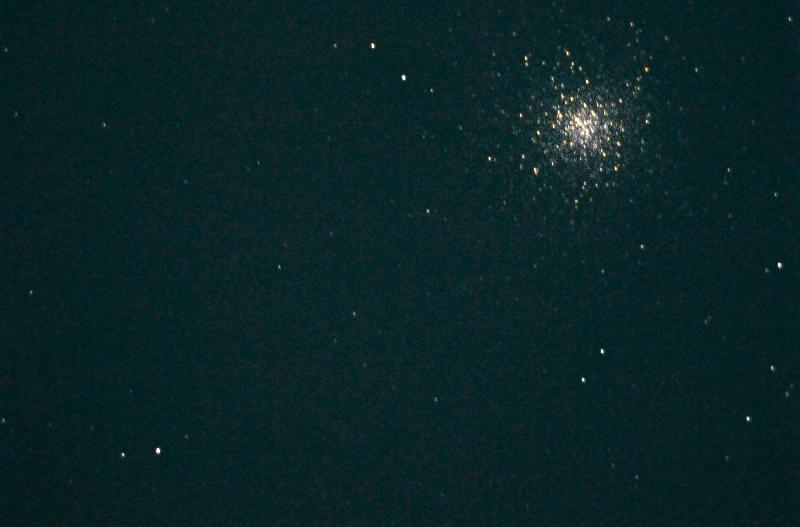

hier soir, j'ai tenté de faire de l'astrophoto grand champ avec mon C925 sur monture Celestron AVX et Nikon D3100 d'origine.
La cible était M13, car j'adore observer cet amas globulaire, certainement un des plus beaux de notre ciel !
Cependant le résultat est loin de mes espérances et j'aimerais avoir vos avis pour m'améliorer.
Je fais donc une mise en station avec l'alignement 2 étoiles + 3 de calibration. Déjà là, avec le recul, je me dis que j'aurais du faire un alignement polaire (...)
Je mets ensuite mon appareil photo au foyer, je fais la MAP au liveview sur une étoile (Véga de la lyre) puis je reviens sur M13.
Je lance ensuite une série de photos (30 poses de 30 sec à 800 iso) puis une série de dark (10 de mémoire) et une série d'offset (50 je crois). Je n'ai pas fait de flat car malheureusement, je n'ai pas l'équipement qu'il faut pour le faire...
Ce matin, fraichement (ou pas) réveillé, je mets la carte mémoire dans l'ordi et je constate que les étoiles ne sont pas rondes mais légèrement filées. D'où mes deux premières questions :
- à 2350mm de focale et avec un alignement comme je l'ai précisé, est-ce que ça vous semble normal qu'à 30 sec, les étoiles ne soient pas parfaitement rondes ?
- que me conseillez-vous de faire pour améliorer tout ça ?
Je ne me décourage pas pour autant. Je mets les images dans DSS (3.3.2 - soit dit en passant il me dit qu'il existe une 3.3.4 mais je ne la trouve pas), je lance un empilement et arrivé à la fin du traitement, il me dit qu'il ne peut empiler qu'une seule image sur la série. Je me dis que le seuil de détection des étoiles est peut être trop haut. Je vérifie et en effet sur la première image il me trouve 0 étoiles (avouez que c'est déjà bizarre mais bref). Je le mets donc à 2% et sur ma première image, il me trouve 61 étoiles, ce qui est déjà mieux. Je relance l'empilement et rebelotte, il me dit qu'il ne peut empiler qu'une seule image sur la série. D'où une autre question :
- est-ce que je loupe un réglage dans DSS ? est-ce que le niveau de détection des étoiles est à reparamétrer quelque part ?
Je vous mets quand même le résultat après traitement photoshop de la seule image que j'ai en espérant que vos lumières me permettent d'utiliser la petite série de photos que j'ai réalisées :

A cette focale, la moindre erreur de MES donnera le résultat que tu as, meme pour 30sec de poses.
La prochaine fois affine ta mise en station.
Pourrais-tu orienter ton image selon les axes Ad/dec ?
Si l'allongement est dans le sens dec : sans doute erreur de mise en station
Si l'allongement est dans le sens ad : sans doute erreur périodique
La mise au point est perfectible aussi... pour peu que la collimation soit mauvaise, on peut avoir des étoiles allongées rien qu'avec ça.

Je vais peut-être te paraître stupide, mais comment orienter l'image ?
Pour la collimation, j'avoue ne l'avoir jamais refaite par peur de tout dérégler.
Concernant la mise au point, je vais me faire ou commander un masque de bahtinov parce que comme ça au liveview, ça reste basico-basique. A moins que je fasse des aigrettes sur le scope !

Deux bout de fil de pèche scotcher en croix sur une structure légère en carton que tu enfile sur le tube et t'as tes aigrettes pour la mise au point. Ca coute rien et c'est pratique.

Hello,
La première chose, c'est de réaliser une véritable mise en station. La procédure d'alignement sur 2/3 étoiles ne sert qu'à calibrer le goto par une modélisation géométrique du ciel. Sur une monture équatoriale comme l'AVX, cela ne suffit pas pour avoir une monture correctement mise en station et se prémunir des défauts de suivi.
C'est d'autant plus indispensable si tu photographie à une focale aussi importante que 2,3m ! A cette focale, il faudrait prévoir aussi l'autoguidage ; je ne suis pas du tout sûr que l'AVX ait les qualités mécaniques qui lui permette de tenir des poses de 30s à cette focale.
Pour la Map au liveview, il ne faut pas hésiter à zoomer au maximum ; le plus fiable étant tout de même de relier l'apn à un pc et de vérifier la map sur grand écran. Il ne faut pas hésiter à vérifier la map de temps en temps.
Compte-tenu de la formule optique du C9 non HD et de l'absence de correcteur, il faut bien centrer l'objet au milieu du champ, sinon même avec une map bien faite tu auras des étoiles déformées dans les coins (même avec un correcteur, le champ n'est corrigé qu'à 60% sur ce type d'optique). C'est d'autant plus visible sur des champs d'étoiles tels que les amas.
Donc mes conseils pour retenter :
- soigner la mise en station ;
- soigner la map ;
- prévoir un réducteur correcteur, sinon sans autoguidage ça sera difficile à 2350mm de focale, même avec 30s de pose.

Et c'est aussi efficace que le bahtinov ?
Ca marche nickel, je m'en sert encore et toujours pour verifier la MAP sur la lulu.. Bon faut pas oublier de l'enlever avant de faire les poses, sinon tu garde les aigrettes sur la photo.

Personnellement j'ai trouvé que l'utilisation de la fonction 'alignement polaire' améliorait déjà grandement ma MES.
Comme l'a dit JB, centre bien ton objet, c'est encore plus important que tu ne fais pas de flat.
30s à cette focale ça va être chaud mais tu peux faire nettement mieux.
Bonne continuation à toi

Pour orienter l'image, tu compares avec ce que te donne un logiciel type planétarium (en affichant la grille alpha/delta, bien sûr), ça permettra de dégrossir. Je te conseille fortement, dans la mesure où c'est possible, d'orienter ton apn de manière à ce que les axes correspondent au moins grossièrement, c'est très utile pour analyser les problèmes.
Tu n'as jamais fait la collimation pour ne pas tout dérégler. Donc il est extrêmement probable que ce soit déréglé. Un SC (surtout non edge) est très sensible à ça.
J'ai l'impression que tu es dans le schéma : ça ne marche pas, donc j'achète un nouvel accessoire. Essaie de prendre le temps de maîtriser ton équipement, de le régler (ça me prend toujours au moins une heure à chaque séance), d'analyser tes résultats pour identifier les problèmes. Ce sera payant !

petit retour d'experience, l'AVX et C9.25 pas bon pour la photo ... j'ai récupéré un pack pas cher ou il y avait les deux, j'utilise le C9.25 sur mon HEQ5 Pro ce qui n'est pas satisfaisant non plus, du coup je viens de commander une AZEQ6
après en visu le C9.25 et l'AVX c'est suffisant

- pour l'alignement sur les axes : tu mets une étoile au milieu, puis tu fait bouger la monture en AD et tu fais tourner l'APN jusqu'à ce que le déplacement de l'étoile soit sur l'axe horizontal lorsque la monture bouge.
- pour la mise au point précise, Bathinov c'est bien, mais il y a mieux sans rien : contrôler la fwhm sur une étoile non saturée
-pour les flats : +1 avec le Tshirt blanc sur le tube
30 sec au C9,25 ça passe à condition d'avoir un très bon alignement et de trier les poses avec étoiles allongées quand l'EP est la plus raide
