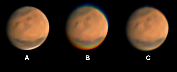

Je viens de faire quelques expériences avec un ADC (Pierro-Astro ici) pour montrer le gros intérêt de cet accessoire. Ces tests ont déjà été faits par ailleurs mais ça fait du bien d'en reparler :). Mon article complet est ici:
Le correcteur de dispersion atmosphérique avec l’ASI224MC
Avec et sans ADC : sans, le recalage des couches par informatique ne parvient pas à obtenir une correction complète à laquelle seul l'ADC peut donner accès :
A: avec ADC, B: sans ADC, C: même image avec couches recentrées

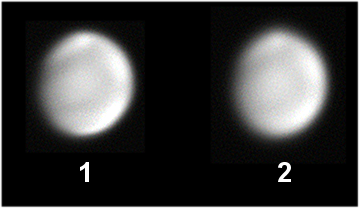

Et avec le filtre bleu, par grosse turbu, la différence est là encore sans appel :)
(1) avec et (2) sans.
C'est très bien de rappeler la différence entre le recalage des couches sous R6 et le travail que fait l'ADC. Je me suis aperçu très souvent que certains astrophotographes faisaient l'amalgame entre les deux. En réfléchissant bien et sans être technicien, on ne peut pas comparer un système optique de correction (qui fait en plus partie du chemin optique) et un traitement numérique ! Contrairement à l'ADC R6 ne peux pas corriger la dispersion atmosphérique, il se contente juste de recaler les pixels !
Excellent ton tuto Christophe, tu bosses bien pour nous, merci ! :)
