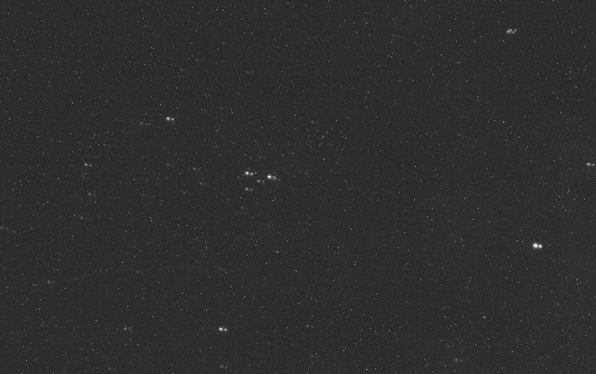

Depuis pas mal de temps, je perds à chaque session 5 à 6 images. Cela se produit aussi bien avec ma ED80 ou le GSO200/1000. Je peux avoir 2 ou 3 images d'affilée ayant le défaut, puis cela disparait. Je vérifie à chaque fois ma mise en station, lulu de guidage bien rigide sur le tube (je pense). Pas de câbles qui pendouillent. Le phénomène visible sur le crop d'une brute est le même sur toute l'image. J'ai passé du produit contact sur les connexions du st4 côté caméra et monture. La monture est sur une colonne béton, donc le pied ne peut pas bouger. Cela pourrait-il venir de microcoupure de l'alim au niveau de la connexion de la monture ? (je suis sur batterie)
Crop d'une brute :
Salut Christian,
L'image est clairement dédoublée... et puisque ça t'arrive de manière récurrente, on peut exclure le coup de pied accidentel dans le trepied ou le tube ! ;)
Sinon concernant l'autoguidage, ça aiderait pas mal d'avoir une capture d'écran pour se faire une idée.
Ca ressemble à une étoile "perdue" pendant le guidage, puis "retrouvée" après un petit délai de dérive... ou encore à une coupure d'alimentation effectivement... ou encore à une prise en compte erratique des ordres de correction d'autoguidage...
Ca pourrait aussi venir d'une dérive brutale sur un axe que le logiciel d'autoguidage ne parvient pas à corriger (durée max de correction trop court, agg trop faible, point dur sur l'axe, rafales de vent...) ; puis qui est corrigé avant la fin de la pose. Cela dit, difficile d'imaginer que ta monture ait de tels points durs aussi fréquemment que toutes les 3 images ; donc peut-être un problème de paramétrage de l'autoguidage, mais sans plus d'éléments sur ce point difficile d'en dire plus...

  Jean-Baptiste_Paris a dit :
Salut Christian,
jb

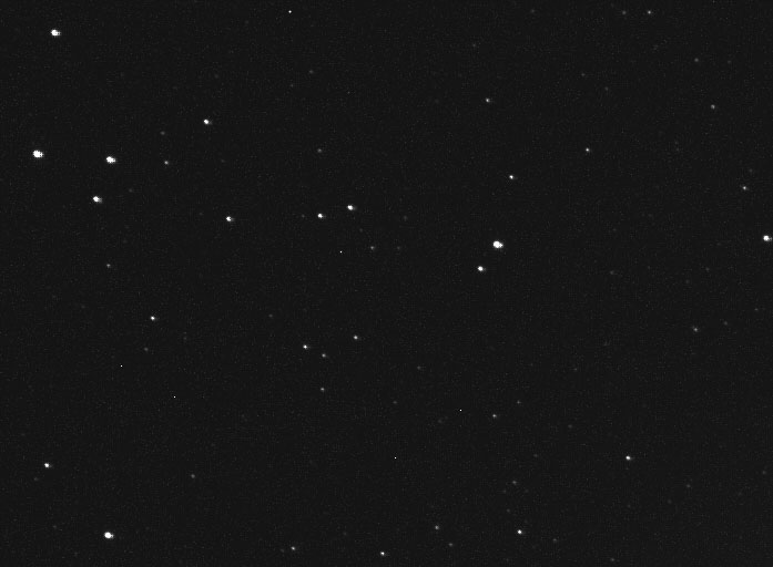

Crop sur une brute de M31 :

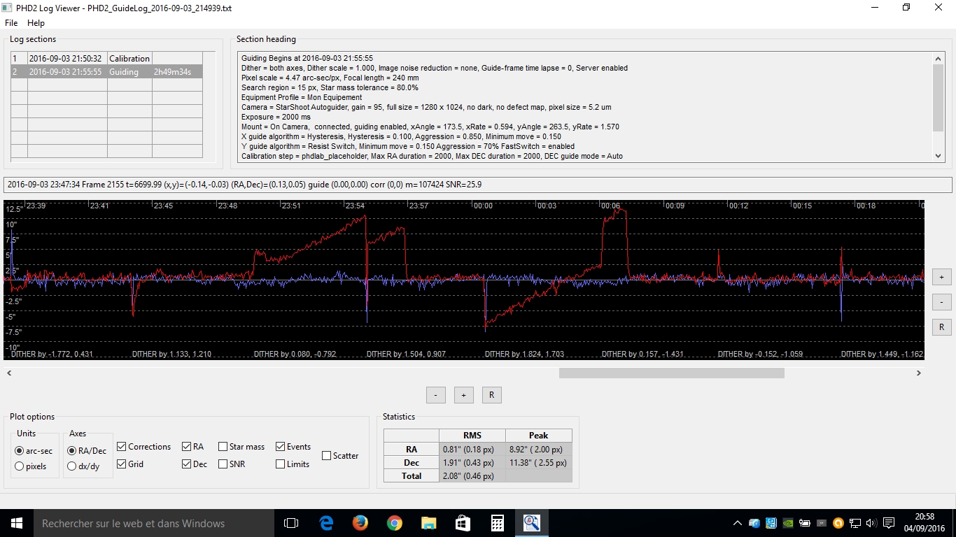

Du nouveau. Hier soir, séance photo. J'ai encore perdu 5 images sur 30. Mais le fichier de log phd semble montrer une anomalie. Il semblerait que cela se produise au moment du dithering et sur l'axe DEC.
Voilà un sceenshot :
Tes réglages me paraissent bon, peut être mettre 0.10 en déplacement au lieu de 0.15, pour le dithering en effet je me demande si y a pas un soucis vu la courbe, tu fais du dithering toutes les poses ?

Bizarre, on ne voit pas les corrections sur le graphe...
Tu pourrais mettre éventuellement une capture avec les corrections si tu en as une. Tu te rappelles si tu vois bien des corrections multiples dans le même sens en DEC suite au dithering ?
Mais je suis d'accord avec ton analyse : il semble bien que ce soit :
- soit un problème de backlash du DEC non rattrapé, suite à un dithering en DEC.
- soit un problème de connectique : le ST4 DEC ne marche que dans un sens
Si le moteur de DEC doit changer de sens suite à un dithering, il faudra que que les ordres de correction en DEC puissent rattraper le jeu de la démultiplication (le backlash). Il faut souvent plusieurs corrections pour le faire. ça peut prendre 15s voir plus suivant les réglages et la monture.
Là visiblement, ça ne rattrape pas du tout le jeu même pendant toute la durée d'une pose. Pourtant l'agressivité en DEC est assez élevée à 70% et le fast switch est activé (rattrapage rapide du backlash au changement de sens)
Donc à moins qu'il y ait un énorme backlash en DEC ou que la vitesse de guidage en DEC soit très faible (x0.1), je pencherais plutôt pour un problème de câblage du ST4.

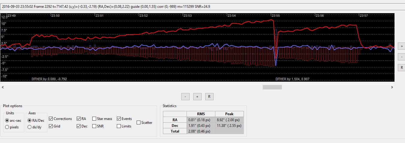

@olivdeso : je mets une image très cropée de la courbe où l'on voit les corrections
@Christophe.noel : sur l'axe dec, c'est équilibré presque pil poil et sur l'axe dec j'ai un franc déséquilibre
Edit : l'axe RA j'ai un franc déséquilibre

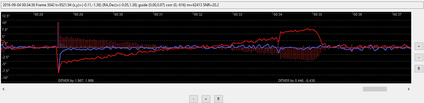

Crop de la courbe :
Autre crop :
Modifié par latrade24

C'est un problème de rattrapage de jeu; ça se voit très bien sur la dernière courbe:
  • D'abord il y a un dither très (trop) important, entre 0028 et 0029.
  • Entre 0029 et 0031 le logiciel envoie des ordres de correction, mais sans effet car la monture 'tourne dans le vide' à cause du jeu (backlash). Pendant ce temps, la courbe remonte naturellement suite à la dérive en DEC (défaut de MES).
  • Entre 0031 et 0033 la courbe est assez proche de la ligne centrale, il ne se passe rien à part la dérive naturelle causée par le défaut de MES.
  • Entre 0033 et 0035 le logiciel inverse les corrections mais tourne à nouveau dans le vide du jeu mécanique (créé par les rotations entre 0029 et 0031).
  • Enfin, à 0035 on voit que les corrections ont un effet, la courbe revient à sa place.
Donc tu dois:
  1. Diminuer l'ampleur du dithering
  2. Faire moins souvent du dithering
  3. Un peu déséquilibrer le tube en DEC
Tu peux aussi guider le DEC seulement dans un sens: N ou S. Dans ton dernier exemple la courbe dérive naturellement vers le haut, tu aurais pu choisir 'North'. Dans ce mode, les correction vont toujours dans le même sens; après un rattrapage initial au début de la séance, le jeu est neutralisé.
Dans ce cas, un dithering dans le 'mauvais' sens se rattrape tout seul par la dérive naturelle du défaut de MES.
Il n'est pas nécessaire de prévoir une pause entre les images mais seulement après un dithering.
Et bien sûr, régler la pression sur la VSF de DEC si le jeu est vraiment très important. Cela dit, en mécanique il vaut toujours mieux trop de jeu que trop peu.
