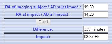

J'ai donc écrit un programme afin de savoir quand la collision aura lieu. Ma version sonne à la bonne heure pour me réveiller attirer mon attention. :be:
Tant que j'y étais, j'en ai fait une 'app' javascript sur une page web pour que tout le monde en profite. Elle fait le même calcul mais ne sonne pas.
Adresse: http://users.telenet.be/Les_Busards/collision.htm
Mode d'emploi:
  • Introduisez la coordonnée AD de l'objet à imager dans le premier champ selon le format hh:mm. Par exemple, pour M27 ce sera '19:59'.
  • Pointez d'abord le sujet à imager au GoTo puis à l'aide de la raquette du télescope, avancez en AD à la vitesse maximale jusqu'à ce que le télescope touche presque la monture ou le trépied (je laisse ± un centimètre).
  • Sur votre logiciel de pointage (Stellarium par exemple), zoomez sur le réticule et notez la coordonnée AD d'une étoile proche. Vous pouvez aussi noter la coordonnée AD absolue sur l'écran de la raquette.
  • Introduisez cette valeur dans le second champ selon le format hh:mm. Par exemple: '01:25'.
  • Cliquez sur 'Calc!' et notez les résultats dans les deux champs inférieurs.
La procédure doit être exécutée sans trop tarder car l'heure d'impact est calculée au moment de cliquer sur le bouton.
Dans l'exemple ci-dessus on veut imager la nébuleuse M27, coordonnée AD 19h59'.
Après avoir pointé au GoTo, on avance en AD jusqu'à presque toucher le trépied, on note une coordonnée AD de 14h20'.
On introduit ça dans le programme et il annonce un impact dans 339 minutes (5h et 39 minutes).
Comme il est 21h58 (heure locale de votre ordinateur), l'impact aura lieu demain à 3h37.

Petite précision: si vous attendez longtemps après avoir noté les valeurs avant de remplir le formulaire et cliquer sur "Calc!", l'heure affichée ne sera pas juste car entre-temps la monture s'est déplacée.
Si vous utilisez le programme 'normalement', à l'heure indiquée il restera quelques minutes avant l'impact.
Mode d'emploi:
  • Pointez d'abord le sujet à imager au GoTo puis à l'aide de la raquette du télescope, avancez en AD à la vitesse maximale jusqu'à ce que le télescope touche presque la monture ou le trépied (ça peut prendre une minute ou deux).
Dans l'exemple ci-dessus on veut imager une étoile à côté de la nébuleuse du Cocon, coordonnée AD 21h59'.
Après avoir pointé au GoTo, on avance en AD jusqu'à presque toucher le trépied, on note une coordonnée AD de 03h38'.
Comme il est 21h39 (heure locale de votre ordinateur), l'impact aura lieu demain à 3h39.
Voilà, j'espère que ça aidera quelqu'un.
Bon ciel à tous!
:beer:

Notez qu'au lieu de l'impact, on peut aussi noter le moment où le télescope vise dans les arbres ou la maison. :p
est-ce qu'il y a une différence entre mettre ton cercle AD à 0, faire la même manip, noter l'heure et mettre un timer sur ton portable ?
C'est la même chose, mais dans mon cas il n'y a pas de cercles sur la GP2 et sur ma Vixen NP, ils ne sont pas mobiles facilement.
Je peux voir aussi un avantage si on commande la monture à distance, sans vue directe sur les cercles.
Ou dans tous les autres cas où on veut savoir facilement la différence entre deux coordonnées AD (ou le nombre de minutes entre deux heures). ;)
Modifié par OrionRider
Tiens, c'est amusant, j'ai fait la même chose cet été... un peu différemment. Je pointe pour une déclinaison donnée au méridien, puis avec le goto je note la différence en ascension droite avant de taper le trépied. Cela peut dépendre de l'orientation de l'imageur (ma Sbig est fortement asymétrique !)
