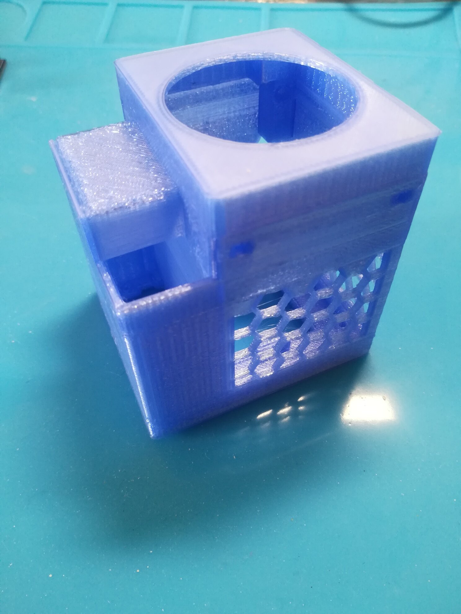

Bon, je me suis tout de même amusé à pondre un boitier pour la cam sur ta base; juste un peu plus épaisse, quelques ajustements et prévu des emplacements pour des inserts M3... en attendant un miracle... :D

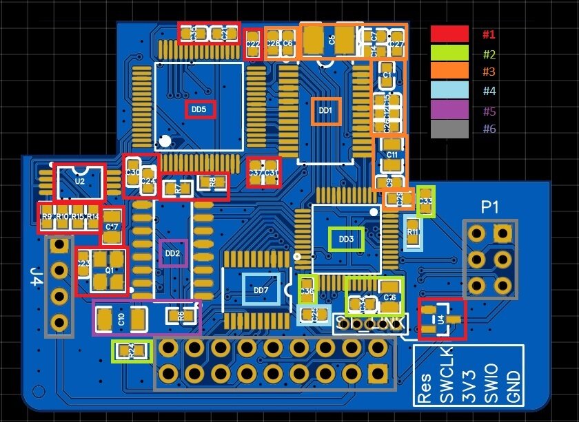

Si tu refais une carte, essai de souder les composants par étapes. Met d'abord ceux qui sont nécessaires pour la prog du STM32. Puis essai de le programmer. Quand ca fonctionne, ajoute les composant pour le FTDI...  Comme ça en cas de problèmes, c'est plus facile a dépanner.
Ah oui... j'avais tout soudé, vu que c'était au fer, j'ai commencé d'un bord pour finir à l'autre, pour ne pas être gêné en soudant. Je vais voir quels composants souder pour appliquer ta stratégie qui semble plus logique. Merci Cédric :)

J'avais vu ces groupes, mais c'est le schéma qui utilise un atmega.
Je ne sais pas encore quelle pâte à souder utiliser; tu as une préférence pour une marque en particulier ?
ORDRES DE SOUDURE.pdfFetching info...
A moins que c'est l'odre des # qu'il faut suivre sur le schéma de la cam87... ? dans ce cas, il n'y a pas plus clair, mais on commencerait par le FT2232HL, puis le STM32.
Cam87-box 1.2 - Logic board - 1_schematic.pdfFetching info...
Je parlais effectivement du deuxième schéma. Pour l'ordre entre FT et STM je ne pense pas que ca soit important (et vu que dernièrement je raconte beaucoup de bêtises 😉). Attendons que @lordzurp donne son avis.
As tu testé ta carte d'alimentation? Si tu attends des composants, ça permettra de tuer le temps.
Tu sais, moi aussi je raconte des bétises: il a bien donné un ordre logique sur ce schéma que j'avais pas capté; en couleur, ça donne ça
Oui, j'attends FT2232 et STM32 de LCSC et non, je n'ai pas encore testé ma carte d'alim. Il me manque mon alimentation 230V/ ?V  ?A ; je ne sais pas laquelle est la bonne; j'attends aussi l'avis de Lordzurp pour la commander et tester la carte d'alim :)
Modifié par LaurentS
Voir davantage
c'est moi qui ai fait ça ? je m'en rappelle plus ^^
